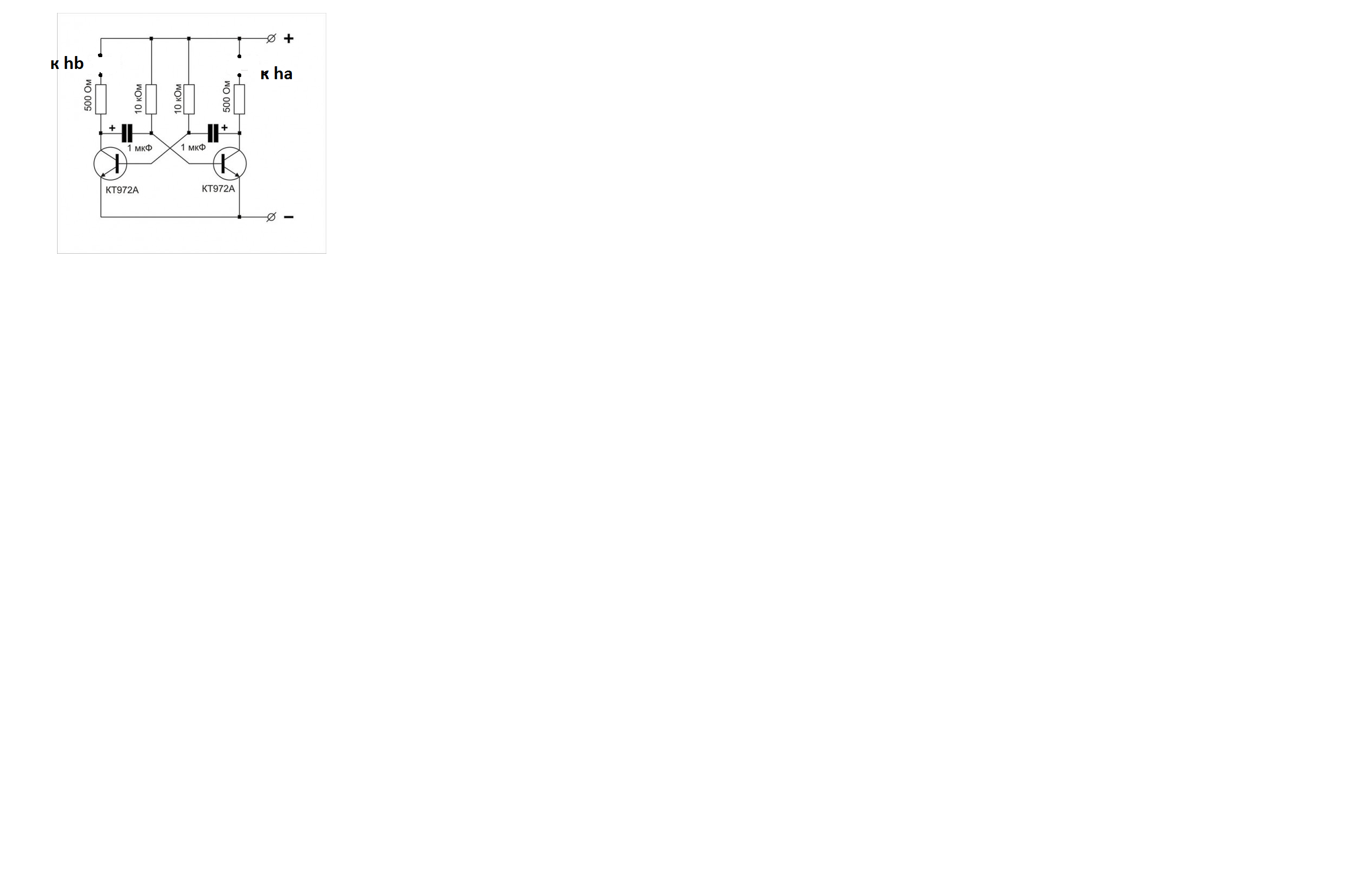

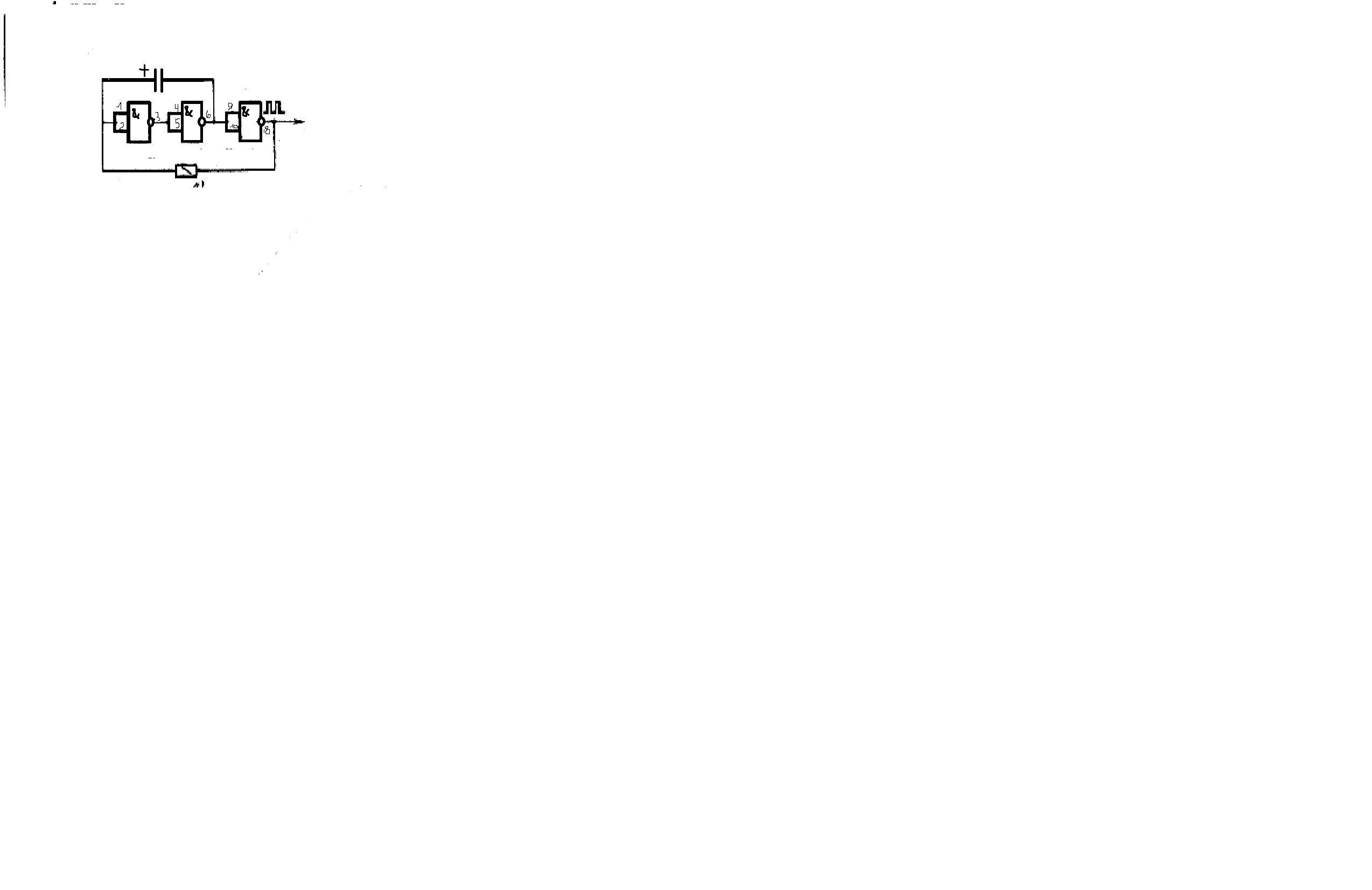

можно вместо таймера 555 мультивибратор на транзисторах
Комментарий к файлу: кондер и резистор сам подберёшь,ачастоту по формуле
t=0,7RC r- любое сопротивл. с- любая ёмкость

Комментарий к файлу: вот к примеру
мультивибратор 2.png [134.7 KiB]
