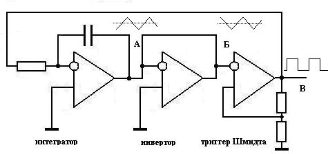

Может быть кто-нибудь подскажет, где можно найти готовую схему с описанием (или без него) ГЛИНа, который генерировал бы ТРЕУГОЛЬНЫЕ импульсы?

Автор:  ИРБИС [ Вс янв 06, 2008 20:06:00 ]
На первом ОУ делаешь генератор прямоугольника, на втором — интегратор. Прямоугольник подаётся на вход интегратора, с выхода интегратора идет треугольник. Сделав на первом ОУ управляемый генератор с изменяемой частотой и ШИМ получишь то, что тебе нужно. Различные виды построения генератора прямоугольника с ШИМ на таймере, логике и ОУ можно глянуть здесь.
Считаем: 2 ОУ, 2 диода, 1 конденсатор, десяток резисторов. паяльник, 2 руки и голова! :)
Автор:  Loader [ Вс янв 06, 2008 20:56:20 ]
Я вот тут нашел один .. этот подойдёт? Триггер шмитта будет выступать, как источник прямоугольного напряжения??

Автор:  ИРБИС [ Вс янв 06, 2008 21:18:35 ]
Похоже, но думаю, не заведётся.
