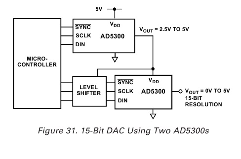

Делал когда-то такой узел на двух AD5300. Поделил обычными 1% резисторами и поставил СП5-2 в подгонку. Далее по схеме ОУ. В тестовой программе дал пилу и подгоночным резистором по осцилу ее выровнял. До сих пор работает. Уже лет пять,наверное. Никто не жаловался на температурную нестабильность и нелинейность.
Кстати, на AD5300 в pdf есть рекомендованная схема подключения для увеличения разрядности. В ней принципиальная ошибка. А ну, специалисты по DACам, скажите, почему так нельзя делать? Точнее, можно, только работать как надо не сможет. Я полдня убил, пока понял, в чем меня писатели pdf обманули. Часть потерянных волос на моей лысине на их совести. Пришлось дорожки резать...

Таки в чём же тут засада, раскройте глаза. Я сколько голову ни ломал, не могу в этой схеме увидеть никакого косяка. Возможно, если бы до дела дошло, на живом материале оно бы вылезло наружу. Но я, каюсь, бросил эту затею со спариванием ЦАПов. Взял один 16-битный и на этом успокоился. Пришлось, правда, подождать недельку, пока привезут из Москвы.
ЗЫ: У меня, к стати, именно этот ЦАП и был в руках первоначально. И схему эту я в дадашите, конечно, видел. Однако, не хотелось терять один разряд. Потому и начал колдовать.
ЗЗЫ: Немножко наврал. Жаба, конечно, душила - терять один разряд. Однако, главное - мне надо сделать ослабление входного сигнала амплитудой 1.8 вольта от 0 до 80 дб. По такой схеме пришлось бы ставить на выходе точный делитель и модулировать полученное после него напряжение входным сигналом. Это уже просто совсем уродливо получается.
Похоже в том, что "точный" ЦАП имеет в качесте опоры выход "грубого" ЦАПа.
Предположим что ЦАП имеет 8 бит. Первый формирует 2,5В в качесте опоры. Второй будет иметь разрешение 2,5/255 ~0,01 В. Что может является заявлеными разрешением 15 бит. Но при большем опорном - разрешение сразу же падает (точнее ступенька растет)

N1 и N2 числа в ЦАП. Vref1 = Vdd.
На выходе верхнего ЦАП напряжение формируется из формулы Vout1=(N1/256)*Vdd.
Выходное напряжение первого является опорным для второго, тогда Vout2=(N2/256)*((N1/256)*Vdd) Все так?
Теперь внимание!
16 битное число для загрузки в ЦАП можно представить в виде N1*256+N2 или N1+N2/256, то есть СУММА. Именно для того,чтобы это получилась надо делить выходное напряжение младшей части на 256 и СУММИРОВАТЬ с выходным напряжением старшей части. Именно для этого ТС искал прецизионные делители.
А в формуле для приведенной схемы они участвуют в виде ПРОИЗВЕДЕНИЯ. Если таким образом соединять ЦАПы, то никаких 15бит мы не получим, потому как не все числа можно разложить на простые множители.
Можете проверить:
Я хочу получить на выходе напряжение 0.103V. Если питание 5В, тогда 0.103/(5/65536)=1350 или 0х546
В случае с правильным ЦАП я пишу в старшую часть High(1350)=0x5 И в младшую часть low(1350)=0x46=70
Тогда получается: 5*(5/256)+(70*5/256)/256=0.098+1.367/256=0.098+0.005=0.103 и это правильно!
А в случае с ЦАПом на рисунке: (упустим на время, что AD5300 не работает меньше чем 2.5В)
тогда попробуйте подставить числа в приведенную для этой схемы формулу. Что будет на выходе? Между коэфициентами стоит ПРОИЗВЕДЕНИЕ, а не СУММА.
Вы по осциллографу выставили линейность результирующего 16-битного ЦАП ? На всех 255 переходах старшего без немонотонности? Глядя на график typ. DNL plot этого AD5300 что-то не верится.
Ну а «никто не жалуется» — так если тоже осциллографом смотрят...

По графику DNL почти не превышает 0.1 от единицы младшего разряда. Конечно, это для такого применения не супер. На всем интервале, ясное дело, проверить по осциллографу не возможности. Выставлял в середине характеристики преобразования, прекрасно все видно. Потом проверил в начале и в конце, претензий не нашел.
Совместное применение ЦАПов для увеличения разрядности не лучший вариант, просто на тот момент они у меня были. К тому же, не скрою, что в том устройстве и не требовалось именно 16 бит. Просто 8 было мало, а раз поставил 2 ЦАПа, сделал 16.
C0FFEE=‭12648430‬
(На тех графиках «типовая при комнатной температуре редко превышает». Около 0.05 -- встречается довольно много, и это опять таки типовая величина)
«так отож»™
0.1 единицы младшего разряда дифференциальной нелинейности старшего ЦАПа это 0.1*256, т.е. двадцать пять ЕМР младшего ЦАП-а, такова будет дифф. нелинейность (это уже огромная немонотонность) результирующего составного.
Интегральная нелинейность (которую по осциллографу и не проверить) будет до тысяч ЕМР составного.
Именно эти числа я и имел ввиду, когда говорил, что осторожно поверил бы в 12-битный.
(Так потому и не жаловались на нелинейность и нестабильность :))) )
Так с этого и надо было начинать и не давать надежду на то, что из двух 8-юитных можно получить 16-битный.
Просто номинально вышло 16 бит, которые всё равно посылать в SPI.
Но с тем же успехом можно померять линейкой с санитметровыми делениями стороны прямоугольника, вбить в электронную таблицу формулу для диагонали и радоваться всем разрядам результата, которые табличка покажет.

Я никому не давал надежду, я написал, что я делал такую схему. Это выход из положения, тем не менее в таком виде оно работоспособно, не на 16 бит, согласен. Но если ЦАПы поточнее и по-стабильнее этот метод имеет право на существование.
C0FFEE=‭12648430‬

Ну я так таки и не вкурил - какая же в итоге получилась схема? И сколько разрядов? Все 16?

Я соединил два ЦАПа и программировал их как 16 разрядов. Отрегулировал с той точностью, какой мог. Проверил как мог. Меня устраивало. 16 или не 16 это зависит от регулировки и точности самих микросхем. Если первое нам подвластно, то второе нет. Если применить прецизионные, возможно, будет 16. Как справедливо заметил avreal, по документации на AD5300, они к таковым не относятся.
