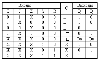

Нужна помощь по JK тригеру! Что будет с тригером если полдать на R и S активный уровень одновременно

Смотрите таблицы истинности (например, в приложении). Или Вам так, в теории надобно? :)
К561TВ1.GIF [4.04 KiB]
Здесь главное не подача одновременно, а как будете убирать.
Одновременно или нет. Часто заблуждаются и говорят, что одновременная подача, это не правильно. Это заблуждение.
Не правильно - это одновременное убирание активного уровня.
Вот тогда триггер встанет в непредсказуемое состояние. А так ничего страшного. Подаёте например одновременно сбросы, потом последовательно убираете. Тот, который убрали последним, зафиксирует состояние триггера.
