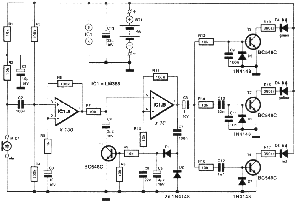

Подскажите, пожалуйста, как работает вот эта АРУ (см. рис.).
Ясно, что тут регулируемый делитель напряжения. Но, по идее, АРУ должна затронуть только положительную полу волну, а отрицательная - пройти без изменения? Это полевики при малых напряжениях вудут себя как сопротивления (как для переменного, так и для постоянного напряжения).
Или я опять что-то путаю...

 Заголовок сообщения: Re: На каких элементах выполнена эта цветомузыка
СообщениеДобавлено: Пт окт 21, 2011 16:19:55
Карма: 162
Рейтинг сообщений: 2411
Сообщений: 10732
Откуда: Россия
АРУ не с полуволной работает, а со всем сигналом, уменьшая его или увеличивая. Сигнал с выхода IC1В детектируется диодами D1, D2 и на конденсаторе получается постоянное напряжение, которое изменяется в зависимости от уровня сигнала. Это напряжение поступает на базу транзистора и при увеличении сигнала транзистор приоткрывается, при уменьшении - прикрывается, этим самым изменяя сигнал на входе микросхемы.
СообщениеДобавлено: Пт окт 21, 2011 18:32:05
Зарегистрирован: Вс янв 09, 2011 00:34:11
Сообщений: 244
Я имел в виду сам транзистор, т.е. когда на коллекторе будет положительная волна (на базе есть какое-то напряжение), то полу волна уменьшится. А когда действует отрицательная полу волна (на коллекторе "-"), по идее транзистор ток не проводит.
Если только.... если только на вход делителя подается не 2-х полярный сигнал ?
