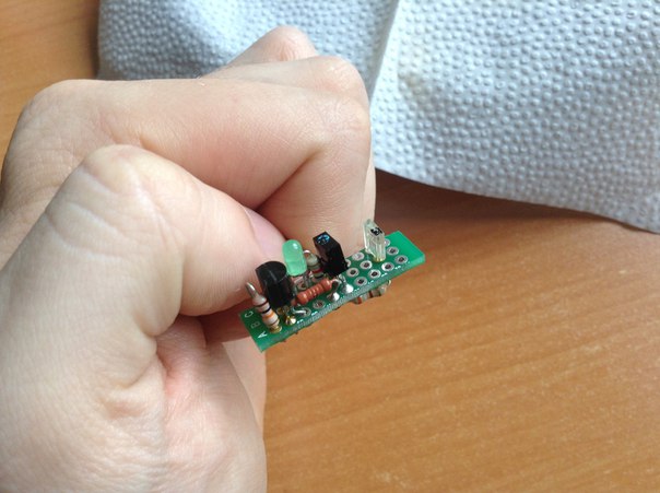

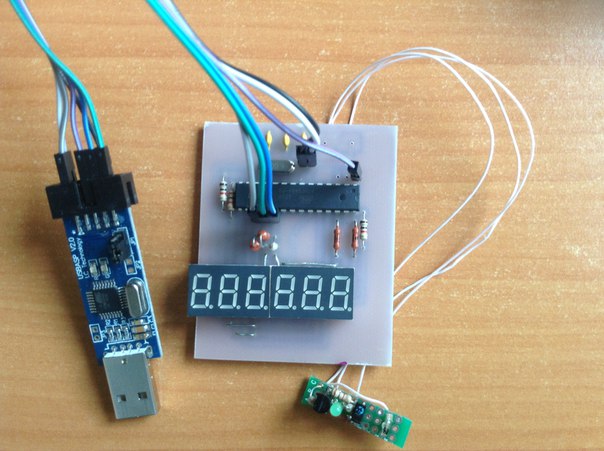

Ваяю тахометр на станок. Вот такой:
Вот с таким датчиком, сделанным из старой колобковой мышки (прошу прощения за раскоряку):
Проблема нарисовалась следующая. Даже 2.
1. сначала я почему-то решил, что int0 находится на 2 ноге меги8. Припаял. Создал прерывание, повесил счетчик прерываний. Все считается отлично (частота меги 1 МГц). Но на ноге 2, где RXD и PD0, а не на 4, где INT0 собственно и находится. Как такое может быть?
2. перевесил датчик на 6 ногу (прошил фузы, частота 16МГц), где T0 и подключил к таймеру TIMER0. В результате когда мимо светодиода проходит шторка, то счетчик отсчитывает, не 1, а 3, 50, 240 импульсов. Как такое может быть? Оптический дребезг? Как быть? Что делать?

Свет должен излучать только центр диода, надо крышку с дырочкой сделать и по возможности исключить внешнний свет, может ещё и тень залетает.
Ограничить скорость счёта, наверняка он мегагерцы насчитывает, уж точно там не такие скоростя

Для начала, надо поставить блокировочные конденсаторы по питанию. Что-то их не видно...
И надо очень аккуратно разводить участок схемы, где стоит кварц и те самые конденсаторы по 22 пФ. Об этом много раз писали. Чтобы по "земле", куда подключены эти конденсаторы, не было посторонних токов.

Господа. Лампы накаливания действительно засвечивают ик-фототранзисторы из мышей.
Покрасили реперный диск черным матом.
С конденсаторами идея неплохая. На входе был добавлен конденсатор на 1000 мКф и на вход таймера повесил желтенький 102, чтоб помехи вч фильтровал. Не знаю насколько это правильно, но совокупность мероприятий дала положительный результат. До 10 тыс оборотов считает хорошо. Больше мотор не может.
Данная версия считала количество оборотов в секунду. В результате этого дискретность с 1 прорезью диска на оборот вышла 60 об/мин. Сначала диск был на 10 окошек, но тогда больше 1500 оборотов/мин он не мог осилить.
Про разводку вч читал много, но очень давно. Помню про звезды, петли, просадки напряжений на шинах под нагрузкой. Пожалуйста, поделитесь стоящей на ваш взгляд ссылочкой где можно освежить знания.
