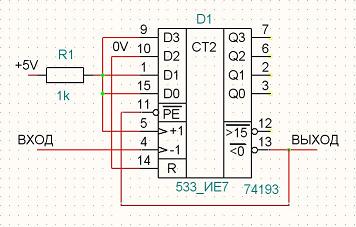

привет всем. Давно не было нужды в логическое рассыпухе - но вот понадобилось и ничего найти не могу. Нужен счетчик-делитель на 12, напряжение питания 3.3в, частота до 17 мгц. Желательно из ассортимента TI. Буду рад любой помощи. Спасибо.

Логика семьи 74AC работает харашо на питане 3,3В. Вот схема:
А слабо использовать комбинированную логику - например, счетчик 1-2-4-8 и элемент 2И со сбросом на RESET при единицах на 4 и 8 на соответствующее быстродействие?
Если хочется поиметь много гемороя, дабы гадать почему один раз отсчитывает "столько-то 1", а второй раз "столько-то 2" - то только так и поступать!
Если же нужно делить так чтобы было "почестному" - надо выходом 2И запускать одновибратор, с длительностью меньше 1 периода входной частоты, но достаточным для сброса ВСЕХ триггерных ячеек счетчика :wink:

Meteor писал(а):
Счетчик-делитель на 12 можно сделать как угодно: на D-триггерах, на J-K триггерах с обратными связями в т.ч. со средствами ликвидации "гонок", на ПЛИС . Человек хочет найти это изделие на частоту 20 МГц в ОДНОМ корпусе.На частоту 1 МГц можно было бы использовать часовую серию К176. Если знаете такое изделие на 20 МГц - так порекомендуйте.Вот о чем речь.
Где он это оговорил? Речь ведь шла о рассыпухе, а не одной микросхеме.
Ну вот я бы рискнул такую схемку собрать - может потребуется поставить на выходе RC- цепочку для устранения "гонок загрузки".
Если есть замечания - могу выслушать, давно с рассыпухой не работал :dont_know: ПЛИС рулит!!!

В общем, идея понятна.Главное, знать, что нужно делать.
1)берем ПРОГРАММИРУЕМЫЙ счетчик 1-2-4-8;
2)загружаем в него 4,при подаче импульсов он досчитывает до 15 и переполняется;
3)при переполнении загружаем 4 и так далее;
4)ищем такой счетчик в серии TI , PHILIPS 74LVC, 74ALVC, 74 LVT или 74АС;
5)не забываем о начальной установке при подаче питания.
Все имеем в 1 корпусе.А где нам найти иначе часовую микросхему с такой частотой переключения? :)

Что есть "часовая микросхема с такой частотой переключения"? Про частоту еще понятно - свыше 20 МГц, а вот с остальным... :dont_know:
ЗЫ. Хотел заметить - в предложенном варианте счет идет на уменьшение. Но это не принципиально
Ну, это же Ваше предложение!Мне чужого не надо.А просителю хочется порекомендовать заглянуть в библиотеку, где ему выдадут вот такую книжку, в которой разрисованы временные диаграммы при всех вариантах установок по входам : "ДСП.ОСТ......Микросхемы интегральные серии 533(или 133,1533,1564).Руководство по применению." Раздел - счетчики синхронные реверсивные 533ИЕ6, 533ИЕ7 ( а также их клоны в других сериях).
Поскольку эта книжка есть не в каждой библиотеке :cry: , можно заглянуть сюда:
Г.И.Пухальский "Цифровые устройства",Политехника,1996 г.,со стр.670 :)
