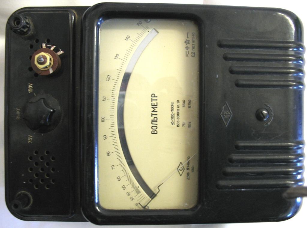

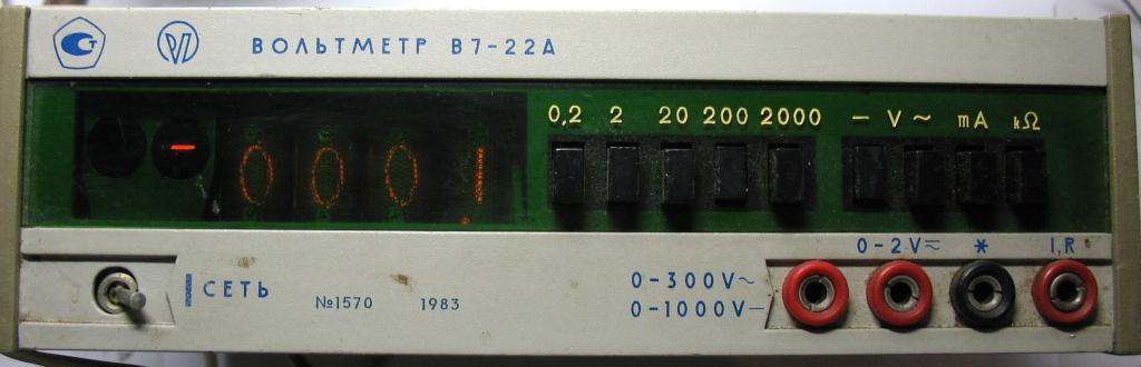

У меня такие приборы. Некоторыми работаю постоянно, а некоторыми в зависимости от необходимых измерений и условий.
И другие.
Д 566.jpg [86.21 KiB]
Вольтметр 0 - 15В.jpg [81.75 KiB]
В 7 - 22А.jpg [51.57 KiB]
DT - 532.jpg [92.27 KiB]
18D26.jpg [91.11 KiB]
Всё можно наладить,если вертеть в руках достаточно долго!

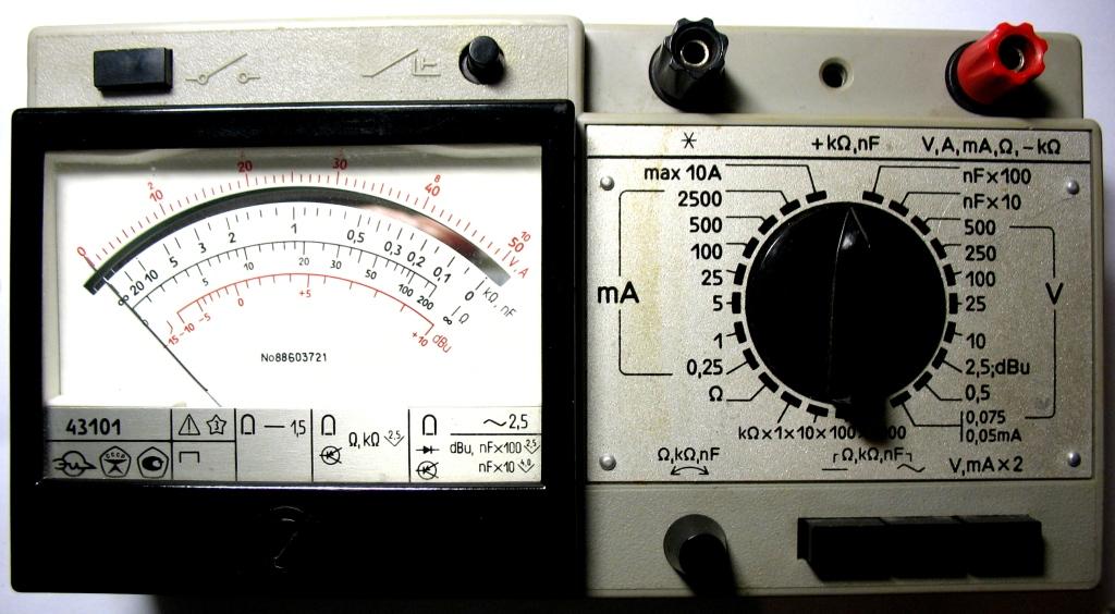

И другие.
Ц 43101.jpg [97.84 KiB]
Ц 4354 - М1.jpg [82.85 KiB]
Ц 4324.jpg [114.5 KiB]
Ц 315 1.jpg [99.41 KiB]
