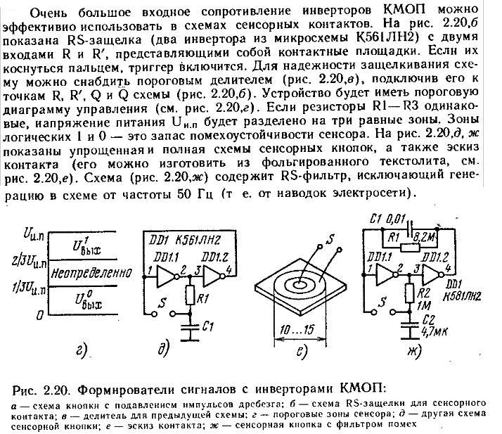

Возникла идея создания универсальной СЕНСОРНОЙ кнопки для вставки в различные электронные устройства. За двое суток копания в Инете(и на этом форуме не исключение) решил собрать на NE555. Вопрос в следующем - есть две схемы:
Комментарий к файлу: Две схемы сенсоров
Сенсор001.jpg [97.54 KiB]
Какая из них будет лучше работать? Просто на эксперименты мало времени... Или же может есть более лёгкое решение?

Можно так.
Ыо всяком случае я с такой экспериментировал и пробовал емкости менять для разных случаев.
viewtopic.php?p=132009#p132009

Фишка просто в том, чтобы не использовать специализированные микры, и уместить все детали вместе с сенсором в максимально маленький объём меньше либо равен одному см в кубе. Я пытался сделать на транзисторах 315-х, фигня получалась... надо было ногой зажимать сетевой провод, чтоб сенсор сработал. 555-ю вроде хвалят - в ней два десятка транзисторов и корпус 8-ми ногий. Как раз то что нужно! Ладно пошёл экспериментировать...
Спустя полтора часа...
Вторая схема рабочая на 100% и очень стабильная. Если площадка размерами 30х30мм то реагирует даже через 1мм диэлектрика. Логическая единица колеблется в пределах 2,7В до 4В всё в зависимости от расстояния тела человека от сетевых проводов. В общем я доволен... попозже (пару дней) выложу печатку и фоту самой кнопки.

Экспериментируй.
Я просто написал на чем сам пробовал и не только по такой схеме. Иногда просто ставил сенсор на любой инвертор по такому же принципу. Там когда касаешься его на выходе получаются наводки 50 гц.
Дальше этот сигнал можно как хочешь использовать.

Да действительно наводки в 50Гц. Вопрос: как теперь получить чистую единицу???
На уме вертится защёлка... либо задержка в 0,1с

Одновибратор, а уже после него можно поставить Т-триггер. Если палец долго держать на сенсоре, то триггер будет переключаться через время, заданное одновибратором.

Согласен, но тогда схема выходит громоздкая... склоняюсь в сторону сглаживающего кондёрчика или есть альтернатива?

Я это знаю :) я такое на одном 315-м делаю 8) Просто это два разных способа замкнуть цепь. Как Шило предлагает - это резистивный сенсор(кожа человека служит проводником). А метод выше - это ёмкостной сенсор. Кстати резистивный сенсор можно офигенно сделать с рисунком и подсветкой, если взять текстолит 0,5мм вытравить рисунок из двух частей, а снизу подсвечивать RGB светодиодом. Красотень акуенную можно забабахать!
