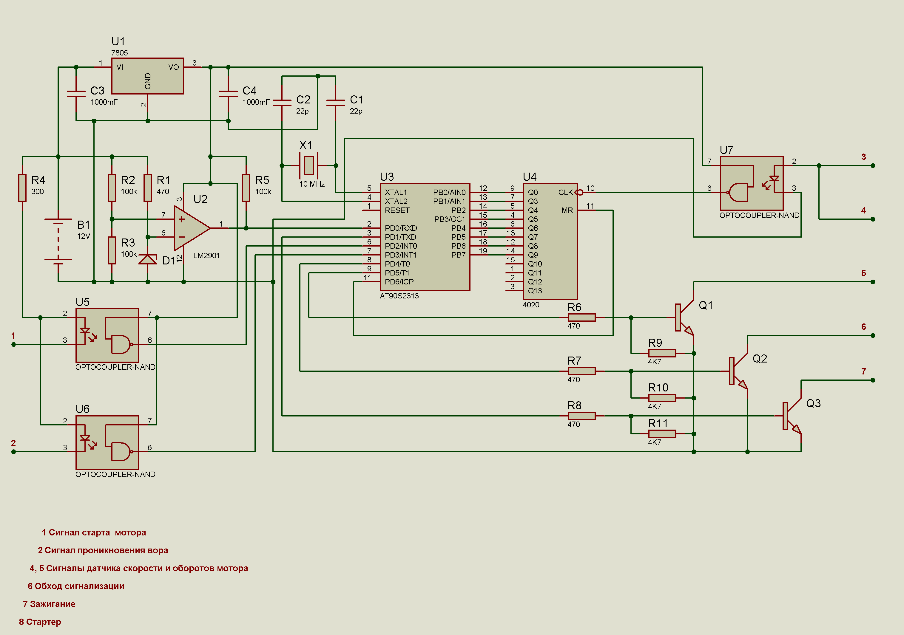

Появилось острое желание заводить машину без моего присутствия. Б'юсь над системой. Мож кто чо посоветует.
Автор:  xelos [ Вт ноя 07, 2006 13:31:06 ]
по радио заводить? с какого расстояния? в гараже (металлическом ;)) или на стоянке?
электроника должна функционировать как только выключается двигатель? питание от аккумулятора? если да, сколько времени электроника от аккумулятора питаться будет (несколько дней, или возможно месяц, два?)?
Автор:  Gurvinok [ Вт ноя 07, 2006 22:03:32 ]
1. Заводить либо с пульта сигнализации (доп-функция), либо по будильнику.
2. Машина под окнами, 7-й этаж.
3. Электроника должна функционировать всегда.
4. Питание естественно от АКБ. (Без АКБ электронике заводить мотор трудновато будет. :))) ) Так что АКБ.
5. ну, а питаться будет пока машину не продам.

Автор:  Gurvinok [ Чт ноя 09, 2006 22:49:52 ]
К счастью у меня инжектор.
Сигнализацию я бы купил, но. Либо функции не те, либо цена космическая, а такой запуск нужен позарез.
Вот я уже схемку набрасал.
Правда я в электронике новичок.

Автор:  Gurvinok [ Чт ноя 09, 2006 23:06:40 ]
Вот. Главное не смеятся. Повторяю я токо учусь. :)))
Схема.gif [77.14 KiB]
Автор:  teoretic [ Чт ноя 09, 2006 23:12:35 ]
1. по схеме - можно убрать аналоговый компаратор, воспользовавшись более новой моделью МК(встроенный компаратор) например attiny26(там еще и ацп есть)
2. прошивом поделись на всякий случай. хочется в протеусе погонять

Автор:  Gurvinok [ Чт ноя 09, 2006 23:17:03 ]
Я вобщем-то на Atmega8515 хочу. Прошивка пока на бумаге в виде схем.
Плотно штудирую asm. :))
А на борту дествительно Январь 5.1
Автор:  teoretic [ Чт ноя 09, 2006 23:26:36 ]
Откинь свою мечту о 8515 - паять\работать с 40 выводами - это не для слабонервных. Можно найти что-нибудь равнозначное, но с меньшим числом выводов. Mega8 например.
Про январь-5 я видел статью в схемотехнике о бортовом компьютере на январе, но с шибко сложной схемой...или это был какой-то форум....вобщем при гугление можно найти протокол общения с сим чюдом отечественной схемотехники, что может значительно облегчить мониториринг параметров движка.

Автор:  Гость [ Пн дек 25, 2006 08:42:54 ]
Заголовок сообщения:  Re: Автоматический запуск двигателя на AT90S2313
Ну как успехи? Заводится?
P.S. Немного замечание по схеме. Питание от аккума пусти через диод иначе твой 1000 мкф конденсатор будет питать всю бортсеть авто во время провала напруги (кручения стартера)
