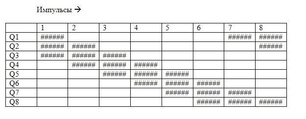

Здравствуйте дорогие товарищи,требуется ваш совет.
Как сделать реверсивный сдвиговый регистр с 3мя логическими 1 на выходе...при включении 3 единицы на выходах, и их три сдвигат с возможностью реверсирования...

Прежде чем писать на форум я побывал в гугле...в эти схемы присланные вами нужно заранее записывать значения а пртом их сдвигать.
Посмотрите как должно быть на рисунке..может придложите схему...или я не вьехал..))

Так что мешает записать в эти регистры сначала эти нещасные 3 единицы? Подсоединить нужные выходы к плюсу или минусу, подать импульс на тактирование записи. Потом двигать куда душе угодно?

Может есть схема автаматически записи 3 едениц при включении...
это схем а мне нужна для управления шаговым двигтелем 8 фазным..а асли мне на дню нужно включать его 1000 раз не будешь же каждый раз записывать..может есть "железная" схема без предварительной записи...ли с атаматической записью?

Попробую на пальцах обьяснить: тактовый генератор, тактовая частота идет на вход С регистра, а на вход "D" надо подать частоту в 3 раза ниже тактовой(поделить на 2 триггерах тактовую частоту на 3.) На выходах регистра будут двигаться по 3 единицы и 3 нуля поочередно. Если есть книга Шило: "Микросхемы КМОП" - там подробнее можно почитать(А вообще книжка крайне полезная, попадется - купи).

Как все запущено: делитель на 3, тактовый генератор, регистр...
Все это был актуально 30 лет назад. Сейчас - возьмите любой дешевый микроконтроллер с достаточным количеством выводов и встроенным генератором, немного времени на программирование (в данном случае оно элементарное) и все.
Надо только преодолеть психологический порог и купить/сделать простой программатор. Даже софт не надо искать: демоверсии BASCOM AVR или чего-нибудь для PIC будет достаточно для решения этой задачки.

Если не заморачиваться на реверсивном сдвиговом регистре, то можно реализовать на синхронном реверсивном счетчике ИЕ7, дешифраторе ИД7 и логике ЛА4.
