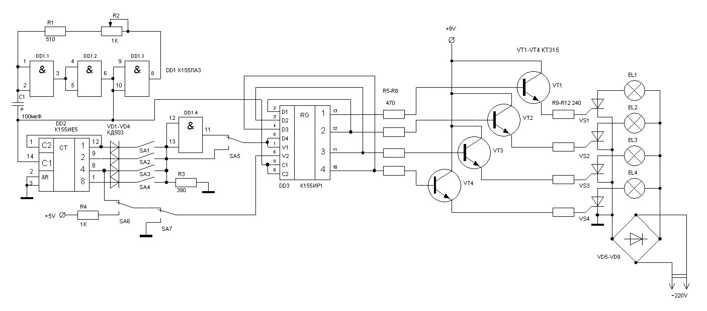

Здраствуйте!
Хотел бы сотворить схему управления для гирлянды.
Нужно 4 канала управления,из эффектов что-нибудь кроме бегушего огня было бы уже здорово. Знаний о микроконтроллерах нету :( ,помогите пожалуйста !
Заранее спасибо!

Вот схема

Да, вход S переключает полярность выходных сигналов (инвертирует их). При этом появляется возможность использования семисегментных индикаторов как с общим анодом, так и с общим катодом или использовать, например, преобразователи уровня с прямыми выходами или с инвертирующими. Но к вашей схеме это отношения не имеет, там просто добавляется еще один эффект при инверсии.
Светодиоды напрямую к выходам микросхемы не стоит подключать, её допустимые выходные токи не позволяют этого. Лучше это делать через ключ, как подключена лампочка на Вашем рисунке, только следует добавить ограничительный резистор.

Нет, например, при двойке будут гореть сегменты A, B, G, E, D, то при инверсии - F и С.

Спасибо *Trigger* что ткнул носом в нужную схему! :)
to Brigadir & Serg KOT:
Схема нужна мне для модернизации старенькой китайской гирлянды(три сегмента управляются лампочками),логические микры валяются по всем углам,смогу найти даже за спасибо. МК сложен в освоении,тем более человеку ,который собирает свою 2ю схему (первая пока так и незаработала :( )
Так что будем собирать!!

Вот платку нарисовал в SL5. Взгляните,нет ли ошибок при разводке?
(переключатели будут не на плате поэтому о расположении контактов не задумывался)
Заранее спасибо!

Смысл в этой схеме двухстороннего монтажа? А во вторых... МК прошить точно возможности нет? Потому как сам программатор состоит из всего 5 проводков, а программу писать вам не надо будет, все уже есть.. нужно только спаять... На МК все будет проще в десятки раз, да и из деталей будет всего МК +ключи на транзисторах... Думайте.. Да и кстати таня2313 стоит 12 гривен, это не на много дороже всех этих микросхем..
По платке - с транзисторами косяк, стандартная цоколевка "К-Б-Э" у Вас на платке "Б-Э-К", короче говоря ножки надо будет менять местами)
На МС не идет питания) Для этих МС ноги питания это: крайняя нога ряда с первой ножкой (для, к примеру, К155ИР1 это 7я нога) это "-" и последняя ножка это "+".... Дальше особо не смотрел.. И так с мобильного в интернете)

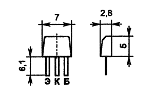

Вот,дорисовал. Транзисторы кт315(квадратные) Цоколёвка Э-К-Б перевернул и усе.Верно?
_____
а про таню2313... мысля-то хорошая... но для начала,я думаю и логика пойдёт.

Аааа сорри, не глянул что схема такая = ))) Просто обычно эммитер общий, с коллектора транзистора тогда выходит "-", минус у нас отрывает PNP транзистор, значит с коллектора КТ315 через резистор 1к подключаем к базе PNP транзистора, у которого эмиттер подключен к плюсу, и с коллектора PNP транзистора уже выходит "+", которым открываем мощный тиристор (я так понимаю тиристор КУ202 будет?).. я бы сделал именно так)) Вот нарисовал как это выглядит...
Все-таки лучше использовать связку "транзистор+оптосиммистор+симмистор", так ведь... надежнее и безопаснее будет...

Так ясно, а вот транзисторы как размешать? На плате выходит два каскада КТ315 близко(прилепил чтоб плату не расширять ) не перегреются? А кт814 перенесу к тиристорам на другую плату.
СообщениеДобавлено: Сб дек 05, 2009 17:55:56
Зарегистрирован: Чт авг 30, 2007 00:54:55
Сообщений: 218
По идее они вообще никак не должны греться, т.к. как таковой нагрузки нет...
