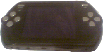

Значит так. Есть плеер "Sony IHTOOM pmp", не оригинал конечно - Китай. По сути это не совсем плеер, скорее портативный эмулятор 8-ми битных игр от Денди + камера. Согласно задумке "китайских создателей" устройство должно проигрывать видеофайлы в .asf формате и открывать .jpg изображения, однако, естественно, не проигрывает и не открывает. (Кстати интересный момент: гаджет видит .jpg изображения сохраненные из соц.сети "Вконтакте" , другие упорно не признаёт :) ). Такая же проблема была у меня и с другим китайским устройством - MP4 плеером (но тот хотя бы изображения открывал). Поэтому сделал вывод, что подобная проблема далеко не редкость, а значит, пути её устранения тоже должны существовать в изобилии. Подскажите, кто что знает. Однозначно кто-либо уже сталкивался с такой ситуацией. Также хотелось бы узнать, каким образом на такого рода устройствах установлены эмуляторы, что это за эмуляторы и как их можно заменить/удалить.
Знаю, что самым распространенным способом "лечения" является перепрошивка. Что ж, хоть это и не самый приемлемый вариант - лучше неполная функциональность, чем вообще нулевая после криворукой переустановки - но все равно буду признателен, если кто-либо укажет ссылку на программу для подобной операции или хотя бы назовёт её.
К сожалению, не могу выложить фотки гаджета (попробую позже). Скажу, что внешне он сильно напоминает PSP, только чуть попримитивнее. Заранее спасибо.

Вот тут, ниже снимки устройства. Может у кого такое же или встречался с таким.
Комментарий к файлу: Пардон за плохое качество.

как правило, в этих недоплеерах, стоят слабые процессоры. Игры они тянут с натягом NES (Денди), sega и SNES откровенно говоря тормоза еще те(не смотря о заявленой поддержке их).
некоторые игры идут изза того что в эмулятор, что там зашит скорее всего не поддерживает большинство мапперов.
картинки из контакта кажет скорее всего потому, что они мелкие (разрешение их как раз под экран)
.ASF оно не проигрывает (равно как и другие файлы) изза того, что на коробке написнао может быть мноого чего, а плеер имеет свой собственный формат в который конвертирует прога все остальные заявленные на коробке(идущая в комплекте).
был у меня один плеер, 512 метров. проигрывал видео в своем формате. все бы хорошо только. 5 минут AVI весом 2 метра, конвертировались в 100+ метров. (вот такой вот классный формат)

Спасибо Sсrappy. Про "недоплеер" - это ты в точку.) Понятно. Значит торможение не исправить - оно на аппаратном уровне. На счет размера картинок - возможно, щас попробую подогнать какую либо другую. С видео досих пор не разобрался, да и наверное не разберусь: третий день гуглю - уже все ссылки фиолетовые, а оно как не воспроизводило, так и не воспроизводит. Проблема еще в том, что родного диска от плеера у меня нет, так что если кто узнал "зверя" и знает хотябы как называются его родные проги, не сочтите за труд назвать.

Ох... Ну наконец то. Нашел нашел правильный конвертер. Называется "SunPlus PMP Transcoding Tool". Весит метра три. Такая же, помнится, была когдато на диске от старого MP4 плеера. Кодирует .asf и .jpg файлы под кодеки понятные устройству. Думаю, что подойдет под любой MP4, так что у кого тоже непроигрывается asf видео читаите тему, гуглите гугл. Могу даже ссылку дать, откуда качал: http://ufo.ua/sm/site/fileslibrary/serv ... coding.zip - качайте наздоровье. И перепрошивать, слава богу, не пришлось... пока...
