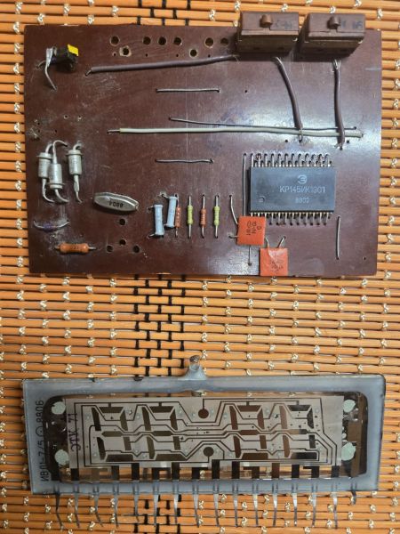

Доброго времени суток! Помогите пожалуйста опознать часы ( модель), найти на них схему и возможно, подсказать, что можно улучшить для большего срока службы ( как для новичка).
Микросхема - КР145ИК1901
Индикатор - ИВЛ 1 - 7/5

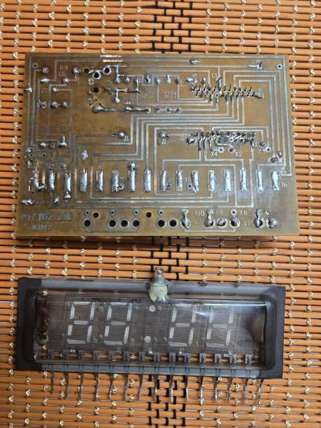

На плате написано: м7. 102.210 и ниже - изм3 (на фото плохо видно)
Заранее благодарю!

В своё время было много доработок этой схемы, "полный функционал" в схеме часов Старт-7231-
https://www.rw6ase.narod.ru/index1/kons ... t7231.html
Выбросить..
Индикатор, если часы работали, скорее всего, уже севший, микросхема нежненько- дохленькая, помереть может от неожиданного чиха, найти замену- уже почти нереально..
Там трансформатор "хитрый", хотя, в принципе, и сейчас можно подобрать что- нибудь подходящее, например- ТП-121-14 или трансформатор от настольного калькулятора в вакуумно- люминесцентным индикатором типа такого:
http://www.leningrad.su/museum/show_calc.php?n=87
http://www.leningrad.su/museum/show_calc.php?n=123
http://www.leningrad.su/museum/show_calc.php?n=110
http://www.leningrad.su/museum/show_calc.php?n=111
то есть, у которых индикатор с длинной колбой, обычно, такие индикаторы на 5 вольт. А анодное напряжение у них- обычно, 27 вольт.

А М7.102.210 - это по МН СЧХ заводское обозначение печатной платы всего лишь. Информативнось этого обозначения - нулевая.

М7.102.210 и есть плата от Старт 7176

В эти "конструкторы" часто клали индикаторы второго сорта. С советских времен лежала пара конструкторов, для восстановления промышленных часов брал из них индикаторы - хватало на пол года, потом яркость падала ниже плинтуса. Купил за неприличные деньги индикатор на интернет-барахолке - до сих пор работает уже лет 5....
В этом конструкторе еще для экономии проводов от БП не самая корректная схема питания.
К145ИК1901 действительно очень нежная к статике.
Для повышения ресурса - тщательно следить за напряжением накала и питать строго переменкой этот накал.

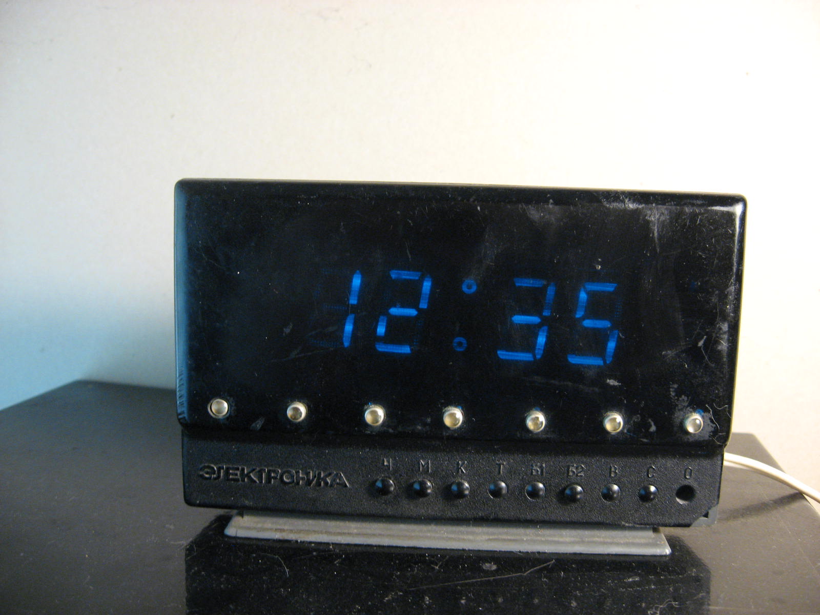

Всё равно- эти большие ИВЛ1–7/5 (ИЛЦ4-5/7Л) - некоторая лотерея,
вот эти часы:
"тикают" с января 2018 года - 8 лет, и индикатор "в норме"..

Мне повезло. Часы не выключаются с прошлого века, примерно 1995г.

Но, уже видно, что- индикатор подсел прилично..
