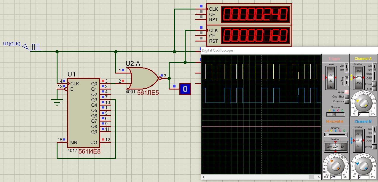

нужна схема на к561ие8 делителя частоты,но необычная схема,например есть схема,561ла7 генератор 240 кгц,а мне нужно получить 160 кгц,была схема но потерялась....240к делим на 3 = 80 кгц... частота 240 кгц - 80 кгц = 160 кгц....поделённая частота(80 к) подавалась на сброс ие8...и на выходе получим 160 кгц....пример = 240:10 = 24 кгц,итог 240-24 = 216кгц............???ступенчатый делить вроде называется???
подскажите схемку.

Какой сигнал нужен на выходе?
Если из последовательности входных импульсов вычесть каждый третий импульс, на выходе получатся пачки по 2 импульса на 3 входных.

сигнал - любой.
да,верно.нужно убрать каждый третий импульс....
Можно вот так:
Делитель на 1,5.JPG [156.14 KiB]

Рейтинг сообщений: -9
Зарегистрирован: Пт апр 03, 2020 15:30:04
Сообщений: 128
собрал.всё работает отлично.
спасибо.
