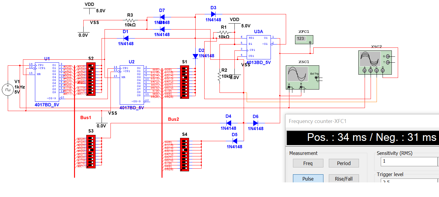

Voloko писал(а):
На 4017 я пробовал, не получилось. Может набросок на 4017 сделаете?
В "жизни" не делал.
voloko_4017.png [55.17 KiB]

Voloko писал(а):
Но, там точность 30%
1. Кто это сказал?
2. Сколько надо? Минимальная длительность, максимальная, погрешность - ничего не указано.

 Заголовок сообщения: Re: Генератор импульсов с раздельной регулировкой длительнос
СообщениеДобавлено: Чт янв 22, 2026 11:40:05
Карма: 20
Рейтинг сообщений: 519
Сообщений: 1723
Раздельная установка POS и NEG. В железо не делал.
voloko_4017_2.png [68.4 KiB]

diplodok писал(а):
Раздельная установка POS и NEG. В железо не делал.[/attachment]
Спасибо за схему, буду изучать. Только дип переключателями устанавливать интервалы менее гибко, чем двумя генераторами и если надо в широком диапазоне, то их мнооого надо :) Если не трудно, прицепите мультисимовский файл, спасибо.
