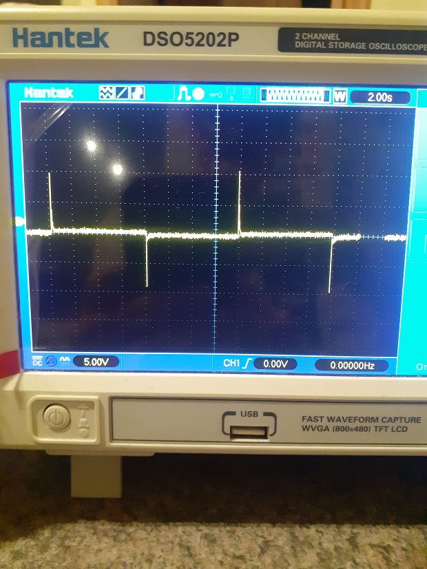

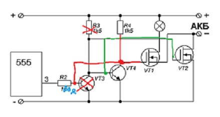

Приветствую всех. Прошу подсказать, решил собрать моргалку на NE555.
Мигалка1.jpg [59.25 KiB]
По факту - не заработала. Пояснения по фото:
20251115_205922.jpg [200.15 KiB]
1) сигнал на выходе (-) АКБ,

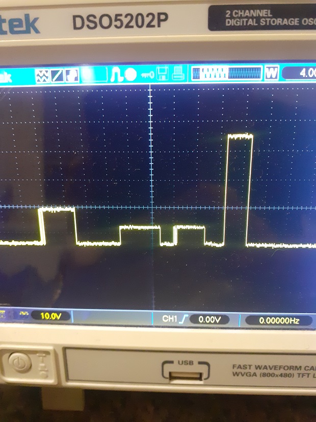

2) сигнал на коллекторе VT3,
20251116_034106.jpg [191.22 KiB]

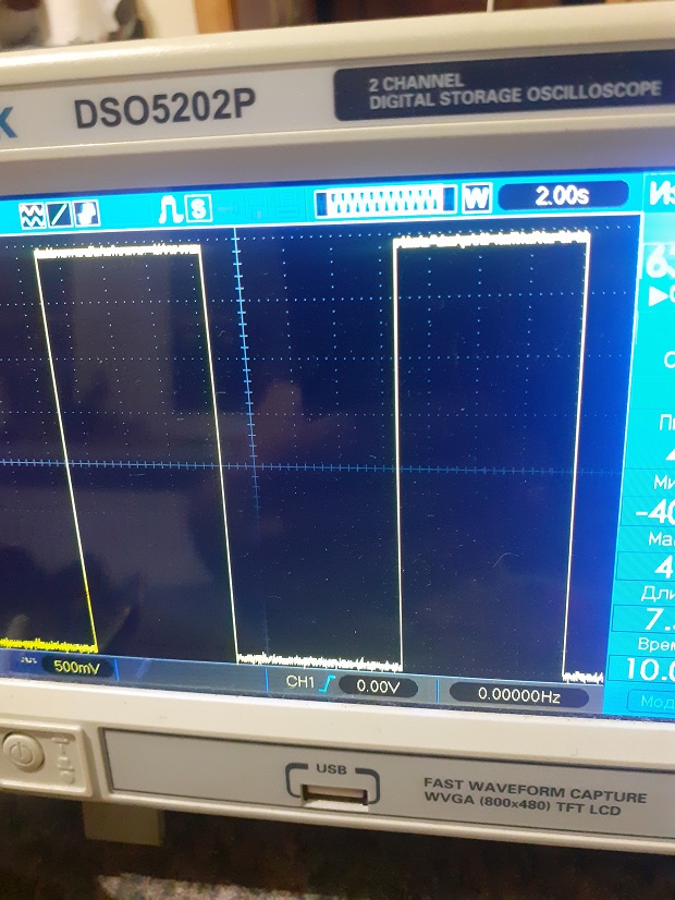

3) сигнал на коллекторе VT4,
20251116_035430.jpg [180.95 KiB]
4) Сборная картинка, выход "3" NE555, после R2, коллектор VT3, коллектор VT4.
Что в схеме неправильно?

А питание этой схемы:
откуда подаётся?
А куда вы эту "моргалку" запиховывать :))) будете?
 Заголовок сообщения: Re: Мигалка на NE555
СообщениеДобавлено: Вс ноя 16, 2025 06:01:12
Зарегистрирован: Ср окт 24, 2018 09:11:02
Сообщений: 171
Питание 14-15 VDC. Эта моргалка должна работать следующим образом: 7 сек. идет напряжение на клемму АКБ, 7 сек - переключается на питание лампы. Так циклично. Не пойму, почему напряжение на коллекторе VT3 почти равно напряжению на базе. Тестер транзисторов показывает исправный транзистор. Транзисторы 2N2222. Полевые для проверки отключил.

В этой схеме напряжение на затворе Т2 не может превысить примерно 0,7 вольт, потому как он подключен к базе Т4, вот он и не открывается.
Думаю Т4 можно убрать вовсе, подключив затвор Т1 непосредственно в выходу микросхемы. Могу ошибаться, подождите пока кто ни будь еще подскажет.
Как я понял, вы "изобрели" десульфататор?
7 секунд аккумулятор заряжается, потом 7 секунд он должен разряжаться через лампу.
А какое у вас напряжение на базе?
У вас напряжение на коллекторе VT3 ограничено напряжением на открытом переходе база-эмиттер VT4 (примерно 0,7 вольта)
При высоком уровне сигнала с выхода 555 таймера, напряжение на базе должно быть в районе 0,7 вольта, а на коллекторе- чуть больше (транзистор открыт)
Как минимум, у вас нужно резистор R2 увеличить, например, до 10 кОм, а, между коллектором VT3 и базой VT4 тоже поставить резистор- те же 10 кОм.
схема с 555 таймером.PNG [34.66 KiB]
Не знаю, почему вы решили поставить VT1 N-канальный мосфет, в эту цепочку просится P-канальный мосфет, а транзисторы VT3 и VT4, в принципе, не нужны.

"sstvov", дело в том, что я откинул полевики и измеряю сигналы только на участке NE555 - коллекторы VT3=VT4.

Так зарядный полевик может включаться, а разрядный - всё равно нет, у него исток становится оторванным от своего питания затвора

"АлександрЛ", напряжение на базе VT3 - 740 mV , на базе VT4 - 740 mV , коллектор VT4 - (+ -) напряжение питания.
