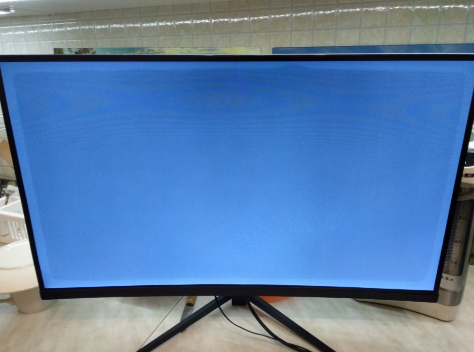

В воскресенье 10 декабря с утра подключил монитор к компьютеру и решил запустить его в безопасном режиме. Ибо складывалось мнение, что он не может вывести картинку при хорошем разрешении. Но получилось запустить его обычным способом. Монитор вывел картинку, правда без иконок рабочего стола. Потом была проблема что с каждой стороны картинка не доходила до границ монитора порядка 4 см. В итоге всё победил и пользовался монитором весь день.
Казалось что так будет и дальше. Сегодня 11 декабря с утра запустил компьютер. Монитор включился, но экран серый. Картинки больше нет. Вот что ему надо? Монитор живет своей жизнью.
