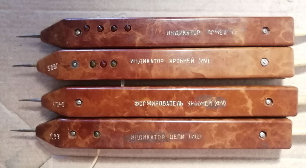

По случаю достался вот такой комплект испытательных пробников для ремонта цифровой техники в составе:
- индикитора помех
- индикатора уровней
- формирователя уровней
- индикатора цепи
Хочу применить по прямому назначению.
Интересует любая документация к этому комплекту. Возможно, каких-то полезных пробников не хватает.
Судя по датам на деталях - производство первой половины 80х

Это автономные пробники.
ИМХО индикатор помех - пиковый фильтр
Индикатор уровней - 0, 1, Z
Индикатор цепи - тест на КЗ
Разбери и посмотри сам.
Все так и есть.
Формирователь импульсов и индикатор уровней уже пару раз выручили.
Подумал, что в комплекте были еще пробники.
Видел похожий комплект - там еще была прищепка со светодиодами которые показывали уровни на всех выводах микросхемы. Интересная штука

Прищепка с уровнями это из комплекта КМУД (комплект малогабаритный универсальный диагностический) для ремонта ЕС.. там и пробники были типа как приведённые выше, но в пластике с иглами и там ещё был генератор перепада что позволял "прорубить" даже 1 или 0 на линии в противоположное состояние не выжигая ИС. И тому подобное. И куча плат с логикой по 1 штуке что позволяла сравнивать работу образца с работающей в схеме ИС
Что-то я не нашел никакой информации об этом комплекте КМУД, даже картинок особо нет.
Интересно было бы почитать что это был за зверь.
Прищепку я видет в составе КИТ (комплект испытательных тестеров).
В комплекте был логический пробник, генератор уровней и эта прищепка.
Все это упаковывалось в симпатичную пластиковую коробку. Туда правда, поместилось бы 2 таких комплекта.
