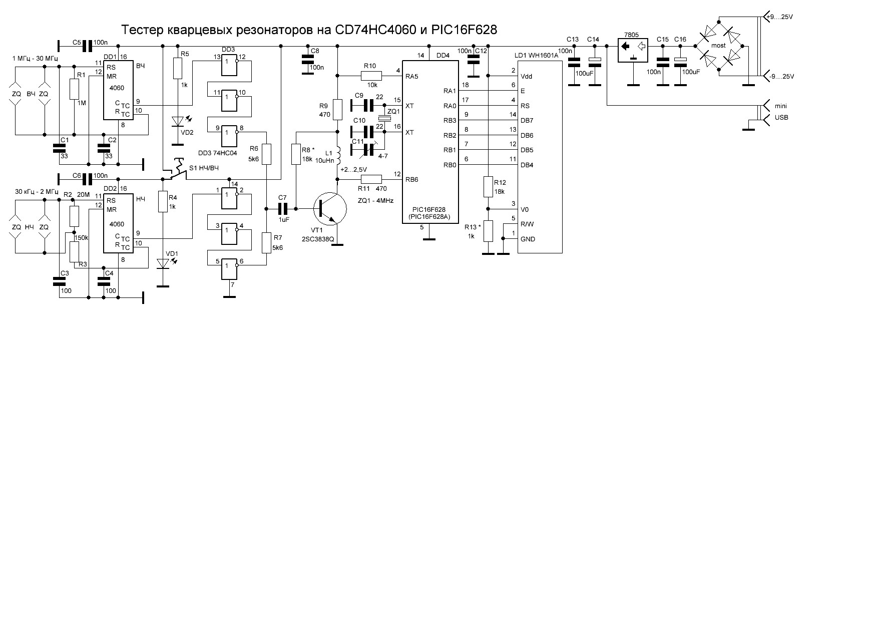

Доброе время суток.
Накопилась целая гора кварцевых резонаторов, решил изготовить прибор для их проверки. Нашел схему с описанием, фото, печаткой и т.д. После изготовления ВЧ часть показала себя отлично, проверил кварцы от 2,2МГц до 30, 48 и 56 отобразили 3-ю гармонику, а вот с НЧ - никак. Меня, в частности, интересовали кварцы 32768, на одном из фото автора отображена именно эта частота. Пробовал на макетке собитать отдельно НЧ - результат тот же. Может кто собирал этот, или подобный тестер, подскажите в чем может быть причина.

Ахххренеть схема возбуждения кварцев!
Поставить целую CD4060 и использовать всего два инвертора из неё- это просто опупеоз инженерной мысли!
зы.. Смотрите "генератор Пиркса" - там всего один инвертор и ещё один можно поставить "буфером".
Вообще, в этой схеме кварцы должны возбуждаться, если вы всё правильно сделали.
зы.. Что-то мне кажется, что у вас схема обвески кварца неправильная..
Между 10 и 11 ногами CD4060 схема должна быть вот такая:
зызы - 20 или 22 мегаома и 560 или 150 кон- не сильно влияет, а вот сам порядок подключения резисторов и кварца у вас неправильный!

АлександрЛ, благодарю за ответ и Вашу подсказку. Завтра попробую на макетке. Я только не пойму, как это схемное решение работает у автора. Я уже писал, что на одной из его фотографий на экране 32768, а в панельке кварц, очевидно из компьютерной материнки.

да, первая схема фиерична
и 74hc04 цепочки из 3х инверторов
и транзисторный каскад с индуктором
это шедевра :)))
собственно 1 74hc04 достаточно чтоб сделать 3-4 тестовых генераторов с разными цепочками для разных кварцев
Я так думаю, что у самого автора- схема правильная, а здесь- либо случайно, либо специально, схема нарисована неправильно.

Я согласен, что в схеме может быть ошибка, но автор кроме кучи фото, даташитов, описаний и прочего, выложил печатную плату в layout и там точное повторение схемы, также есть фото печатки со стороны дорожек с впаянными элементами.

всё равно надо делать правильно, а не как у кого-то что-то....так что перепаивайте, как заметил АлександрЛ....добавочный резистор должен идти от выхода генератора...и у вас, наверное, НС4060, а не СD....

Ну, вообще-то, на схеме вверху написано: CD74HC4060.... Это, как бы, некий бред, потому, что, есть, либо SN74HC4060:
https://www.chipdip.ru/product/sn74hc4060n
либо CD4060:
https://www.chipdip.ru/product/cd4060be
В данной схеме, в той части, что сделана для проверки ВЧ кварцев, должна стоять только SN74HC4060, а там, где проверка НЧ кварцев, можно поставить любую/
Beloff12 писал(а):
тут сработало, что автор выложил фото, а на них показана реальная работа прибора.
Так в этом видео вы и не разглядите, по какой схеме у автора там соединено. Да и вообще- "видео" это не доказательство того, что "это работает".

АлександрЛ, Вы неправы. У меня есть CD74HC4060E в DIP (держу в руках) и 74HC4060D в CO-16.
Да, я уже сам увидел этот бред с обозначениями "в жизни"..
Раньше, как-то разделялось- серия CD40** это КМОП с питанием 3~12 вольт, и малым потреблением тока, и
SN74*** это ТТЛ или КМОП версия ТТЛ микросхем с питанием 5 вольт, а сейчас "намешали всего".
Ставьте под НЧ кварц то, что вам удобнее, если написано **74HC*** то это, всё равно, КМОП версия ТТЛ логики с малым потреблением.
Только переделайте схему под "стандарт" генератор Пирса:

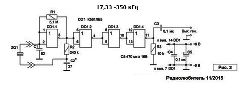

Короче, перепробовал все варианты с конденсаторами, резисторами результат - ноль. Жалею, что потратил время на изготовление этого фуфла. Есть простейшая схемка и работает, с НЧ кварцаим без проблем.

ну так это она же ж
viewtopic.php?p=4720511#p4720511
а если R2 сделать переменным и С1 уменьшить вдвое
и логику взять любые инверторы из 74lvc 04 напр.
то оно будет работать с почти любыми кварцами 10kHz-50MHz :music:

Ну, это у вас просто- либо не хватило терпения, либо у вас что-то где-то не контачит, где нужно, или контачит там, где не нужно. Или что-то неисправно.
Вы можете выкинуть (выпаять) микросхему 4060, которая используется для НЧ кварцев, а, вместо неё поставить вашу схему, вот так:

Александр, да перепроверял 100 раз, дорожки промерял (бывает микро разрыв), а по поводу "долепливания" другой схемы, так в моей 80% СМД, микросхемы, конденсаторы, резисторы, транзистор, это надо сбоку лепить еще одну плату, чего бы не хотелось.
AlexS4, она да не она. Схема очень чувствительна к величине номиналов, особенно конденсаторов. Я подбирал один из конденсаторов пока нормально не заработала. Это Вам так кажется поставил переменник, поставил конденсаторы и меряй что угодно. Вы сами пробовали?
Добавлено after 5 hours 36 minutes 38 seconds:
Мужики, посыпаю голову пеплом. Благо АлександрЛ сказал, что либо где-то непропайка, либо что-то лишнее напаяно. Пошел перепроверять в 101-й раз, оказалось обрав миллиметровой дорожки между пайками!!! Все заработало на ура. Я уж думаю, что работал бы этот тестер, наверное, и без переделки, если бы не этот глупый обрыв. Благодарю всех за помощь, всем благ.

Все неисправности в электронике, в итоге, сводятся к двум вариантам- либо контакта нет там, где он должен быть, либо контакт есть там, где его быть не должно. :))) :))) :)))
