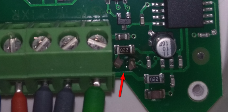

Доброго времени суток!
Помогите пожалуйста распознать что случилось с SMD-компонентом, и соответственно стоит ли пытаться отремонтировать устройство путем замены этого компонента на новый. Фото элемента прилагаю. Похоже что он раскололся, но при этом он ведь остается и припаян. Как такое могло произойти? Сгорел из-за протекания большого тока? Неужели так нагрелся что припой расплавился, а сам элемент взорвался, а потом припой застыл? Других видимых повреждений элементов не наблюдаю, только этот элемент.

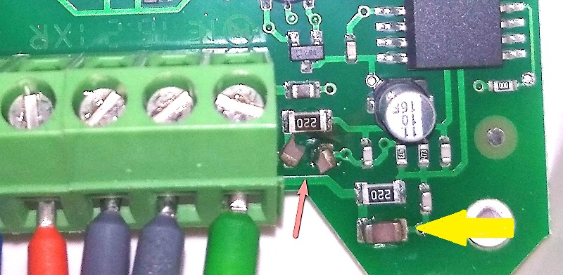

По внешнему виду, похож на керамический конденсатор, аналогичный стоит правее-ниже.
Судя по копоти - что-то горело. Как его так порвало - остается только гадать.
Если он стоит в питании, можно попробовать включить без него.
Но, чтобы не гадать, нужно посмотреть маркировку микросхемы и типовую схему ее включения, возможно он задействован в ее цепях.

Он настолько перегрелся, что даже припой расплавил на площадках...
Пожалуй, там ещё много чего сгорело на плате, и жалко, что нет ещё полных фотографий платы с двух сторон.

Ну если большие токи через него, сначала грелся, потом начал сильно греться, начал припой плавить и потом лопнул

Скорее всего это SMD дросель. По ходу потребление через него было выше нормы. Вот он и грелся, а потом и раскололся. Ищи источник повышенного потребления тока, или КЗ по цепи.

Очевидно, что это конденсатор, достаточно большой емкости и на низкое напряжение. Они любят пробиваться и если источник питания мощный, то легко его могло так разрушить.
