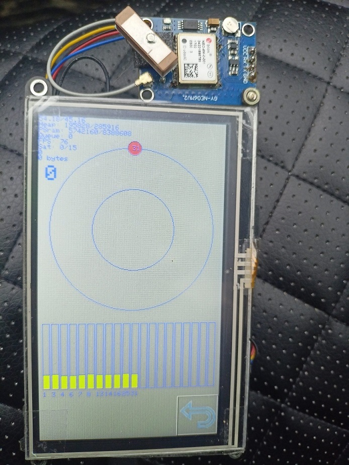

У меня аналогичная проблема с Neo-6m и плохим приёмом, сначала я грешил на слабую антенну, т.к. в пасмурную погоду на улице не может развернуть 3dfix, тогда как в ясную погоду всё ок, правда занимает много времени. Я делаю навигатор на esp32-s3 c дисплеем, и однажды на столе контроллер долго лежал в режиме загрузке, а neo замигала радостно сообщая об успешном фиксе. Правда после сброса контроллера светодиод погас, и местоположение не определялось, пока контроллер вновь не был переведен в режим загрузки кнопками boot и reset. Как я понял контроллер фонит, но непонятно в каком направлении, по питанию я смотрел есть некоторые шумы в районе 30 мВ размах, но они не меняются от состояния контроллера, к тому же на плате neo стоит стабилизатор, после которого всё гладко.
Есть какие-нибудь идеи?

Антенна какая то сильно скромная. Обычно они квадратные и чем крупнее квадрат, тем более чувствительный приёмник.
Может чтоб помехи от контроллера зафильтровать поискать ПАВ-фильтр на 1575 МГц и воткнуть между антенной и Neo-6?
