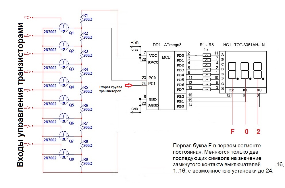

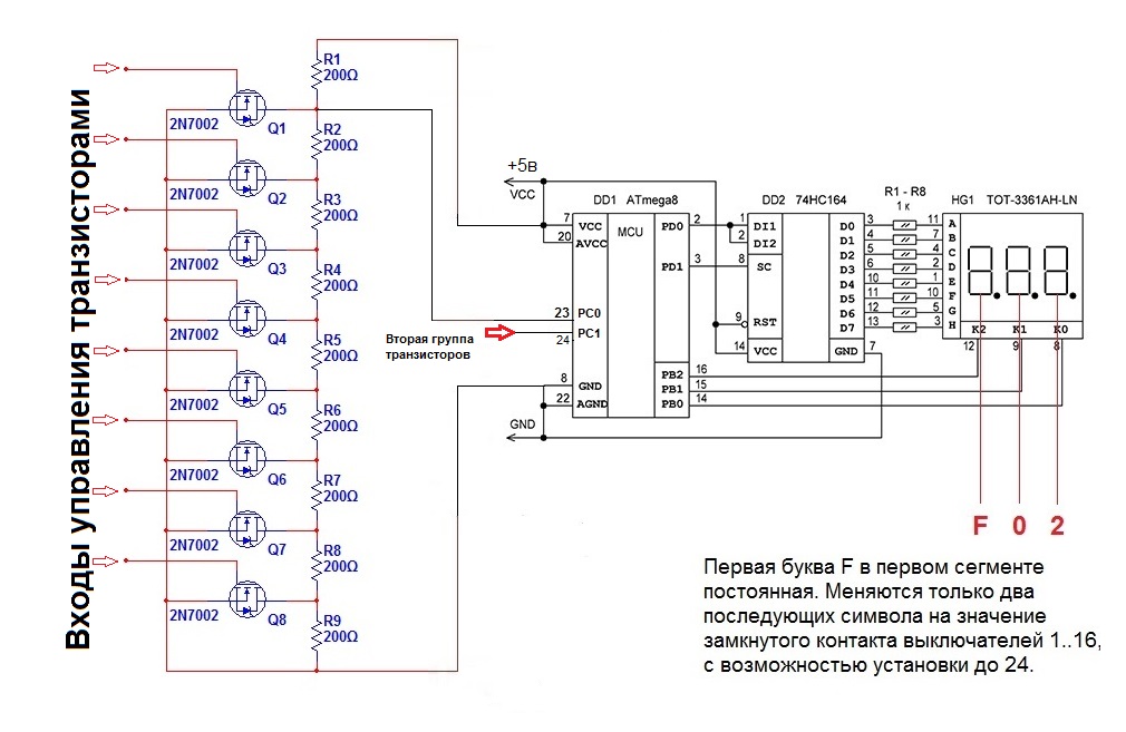

Здравствуйте уважаемые!
Есть две схемы подключения трех секционных семисегментных светодиодных индикаторов, одна со сдвиговым регистром 74HC164 и контроллером Atmega 8, другая просто с контроллером Atmega 8.
Схему начертил сам, опираясь на уже существующие.
Алгоритм схемы должен быть таким:
Есть некое число выключателей 16, но возможно и 24 и 32. Схема запитана стабилизированным источником напряжением 5в. Все выключатели находятся в разомкнутом состоянии, при этом индикатор не светится (находится в спящем состоянии). Далее, один из выключателей переходит в режим включения, например контакт 2 (допустим полевого транзистора), как указано в схеме, при этом индикатор должен отобразить ошибку F02. Далее выключатель 2 переходит в разомкнутое состояние, а любой из замкнутых других контактов, должен выдавать другую ошибку, например F06, F16, F23 и.т.д. Хочу приспособить эту схемку с программой, для отображения на светодиодном индикаторе, вышедших из строя предохранителей, их может быть 16, но возможно и больше, конечно через дополнительные входы АЦП микросхемы.
Хотелось бы узнать Ваше мнение по поводу работоспособности данной схемы. Так же, не отказался бы от помощи в написании программы на Си. Есть небольшой опыт курсов программирования на JAWA но вот с Си, нет вообще, хотя в общем коды немного чем-то похожи.
Огромная просьба, проверьте правильно ли создана схема и если у кого-то есть возможность написать программу, да еще с обьяснениеми по коду, это будет просто бомба. За это буду при много благодарен.

Нужна всего-то матрица контактов совмещенная с разверткой динамической индикации.
Совсем другое схемное решение.
Да и каким образом контакт матрицы будет соответствовать разрыву перемычки в независимой цепи? Это будет заметно посложнее чем простые "кнопочки - лампочки".

ИМХО, такая схема для данного решения имеет множество минусов… вот несколько из них:
- При нескольких замкнутых контактах (больше одного), будет отображаться только одна "неисправность".
- Чем больше контактов, тем точнее придётся измерять напряжение.
- Задействовано только половина диапазона по напряжению.
При использовании мультиплексоров (к примеру CD4053), и правильном алгоритме для МК, можно избавится от большинства минусов и получить более информированное показание на индикаторе. Которое будет поочерёдно (с заданным интервалом) показывать все имеющиеся "ошибки".
Ну и вешать напрямую разряд на вывод МК (без опыта), я бы не советовал. Имейте ввиду, что максимальный ток вывода МК составляет не более 40 мА. При таких номиналах резисторов у вашего индикатора яркость свечения достаточная?

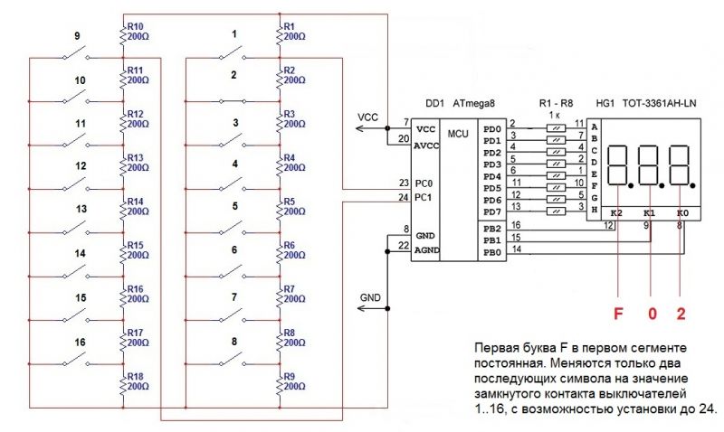

Это простая имитация поля внешних датчиков, а не клавиатура.
8)
Полёвки требует специальных заморочек при построении схемы. Удобнее таки оптроны - наверняка гальванразвязка цепей устройств и самого контрольного пульта будет весьма предпочтительна.
В остальном - обычная матрица контактов...
Три линии на "землю" - они же ключи индикаторов с общим катодом. Вторые линии клавиатуры - для считывания.
Добавляем отсеивание одновременной сработки в группе...

Резистивные кнопки фуфло, проверено на телевизорах, когда контакт окисляется получается фигня.
Я бы дрыгал кнопками через КМОП повторители, транзисторные ключи с R2R резисторами . Тогда и у МК хватит 1 линии АЦП и кнопки будут работать даже при очень плохом контакте. Но делать я такое не буду.
Но вообще задумка непонятна, если это предохранитель то там есть напряжение, никак не получится замерить больше 1 без развязки.

Чтой-то совсем забыли про самое простое - сбор данных с линейки сдвиговых регистров
К155/1533 ИР9, ИР13, ИР24..... Защелкнули и задвинули в МК...
И никакой привязки к типу индикатора...

Так это моя любимая тема - на вывод у меня обычно MBI5024, на вход 74HC165, но как я тут в какой то теме сообщил, так у некоторых нервный тик появился с прерываниями в дыхании.

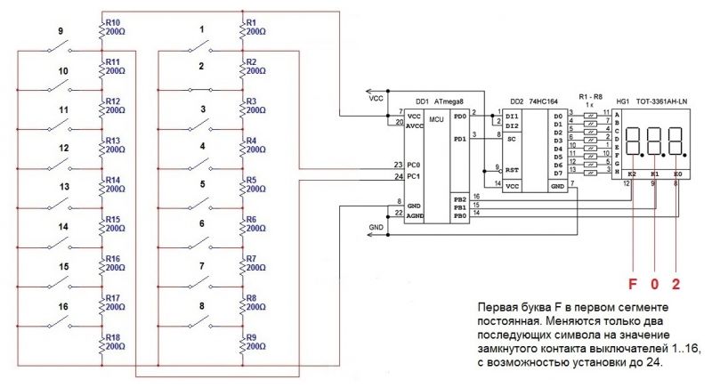

Вот такое в прошлом весьма удобным было:
box20_схема.pdf [25.32 KiB]
Там как раз древний вариант совмещенной динамической индикации и кнопок.

Ну раз пошла такая пьянка то тоже соскриншотил:

Так это как раз тот вариант, что выше предлагался.
Правда топикстартеру придется ещё линий возврата добавить и гальванразвязку датчиков продумать - мне рисовать влом - доставал файлик архива. Но принцип вопрошающему (топикстартеру) надеюсь понятен.

Не вижу разницы между кнопкой и замыкателем, только художетвенная, замыкай хоть чем эти два вывода идущие на кнопку, они все развязаны между собой диодами и никак не мешают друг другу, хоть все замкни , хоть не кнопкой. А вы не составили как положено техническое задание Если уже поняли, то чтобы сделать 16 входов как у вас, нужно четыре таких линейки по четыре что уже стоит, и для каждой нужен вход в процессоре, то есть всего 4 для 16 кнопок

:)) А Так будет более понятной тема? Давайте представим что, нет механических выключателей, есть только транзисторная коммутация, ну или опто-пара, по сути, тот же полевой транзистор (именно полевой, не биполярный). На вход любого из представленных транзисторов приходит сигнал и от того на какой транзистор приходит сигнал, должно сработать уведомление на светодиодном дисплее, транзистор номер два например (F02) и.т.д

Те же грабли, только в профиль?
8)
Так зачем тогда индикатор в таком виде?
Цепляем готовый модуль от адуринки и не... мозги...
Садомазохизма с той резистивной клавиатурой для оговариваемой цели явно очевидна.
Можно ещё I8279 (КР580ВВ79) попробовать приспособить.
:wink:
