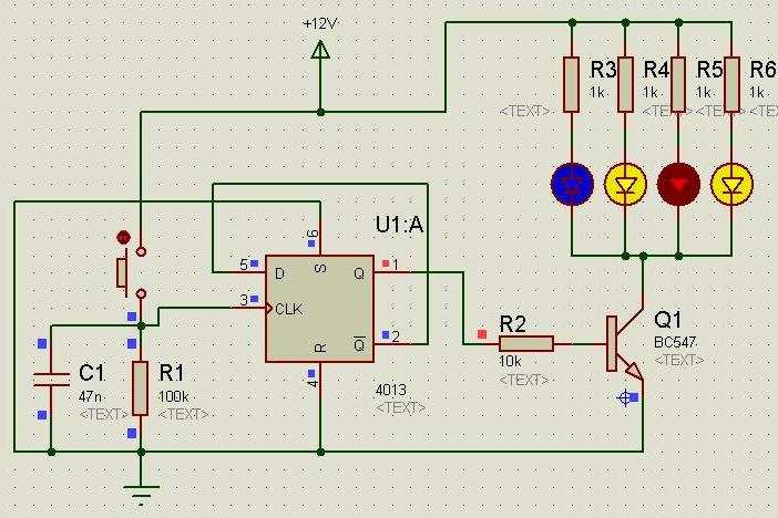

Так подешевле будет.
Комментарий к файлу: триггер
.JPG [56.8 KiB]
В задании два входа, лучше RS входы задействовать...

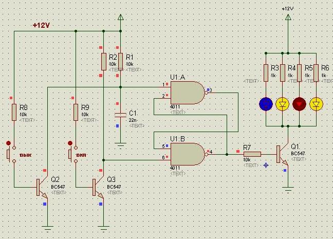

Ну раз завязалось такое обсуждение моего вопроса, расскажу для чего это вообще нужно, может понятнее станет и еще какие мысли и предложения появятся.
Диоды - это подсветка дверных ручек. Чтобы в дальних ночных поездках подсветка не мешала, нужно ее как-то отключать. На водительской двери есть переключатель блокировки и разблокировки всех дверей, вот его и решил использовать в качестве выключателя для подсветки. К сожалению с этим переключателем не так все просто. Для запирания дверей с кнопки уходит сигнал на замыкание массы, а для отпирания +3В. В связи с этим решил использовать сигналы от самих замков дверей, каждый из которых по +12В, соответственно один на отпирание, а второй на запирание.
Вот как-то так.

Вот наваял еще.Тока откель взялось в машине 3в?
Комментарий к файлу: RS
RS.JPG [84.33 KiB]

Ну вот... теперь базы в воздухе повисли... :))
А зачем вообще транзисторы понадобились? Может лучше использовать незадействованные элементы? :))

Переключение RS триггера осуществляется подачей ноля на R или S.
А в задании сказано, что управление будет подачей 12в на соответствующие входа, по этому и стоят транзисторные ключи.
На незадействованных элементах не получиться.А резисторы можно
поставить между Б иЭ.

timer32 писал(а):
На незадействованных элементах не получиться..
Это почему? Поставьте их вместо транзисторов как инверторы и плюсом управляйте. :))

Да на транзисторах как-то понадежнее будет. Да и входа у инверторов
опять -же будут висеть в воздухе.
