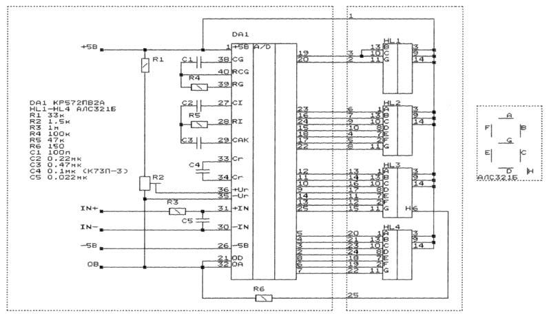

Зарегистрирован: Сб сен 30, 2006 19:32:29
Сообщений: 303
Вот об этой http://www.radiokot.ru/circuit/digital/measure/01/
Вроде простая , а не получается , уже все детали менял после того как нашёл ошибку в моей плате , всё проверил , по прежнему
СообщениеДобавлено: Чт фев 08, 2007 14:28:37
Сообщений: 303
Переделал немного , как показано в файле
ножки перепаял
но номиналы не сменил , теперь нули показывает и возврашается к нулям после отключения но не стабильна в показаниях, перепаяю детали и посмотрю
VM_02.jpg [51.19 KiB]

В статье про цифровой индикатор сказано, какие номиналы желательно использовать, и к чему приводит отклонение от рекомендованных номиналов.
СообщениеДобавлено: Чт фев 08, 2007 16:32:51
Сообщений: 303
Вообше при той схеме что на сайте , показывает при подключении напряжении на вход и не прыгают цифры
а при таком
Сбрасывается на ноль , всё нормально , но при подключении на вход напряжения цифры последнии две скачут в пределах 30
и при той что на сайте на 36 ножке не выставить 1 вольт а при этой можно
как сделать чтоб стабилизировались показания ?
СообщениеДобавлено: Чт фев 08, 2007 19:47:04
Карма: 46
Рейтинг сообщений: 236
Сообщений: 11169
Так и не пойму- с какой именно схемой у Вас проблемы- с той, что в последнем сообщении и опубликована на нашем сайте, или в той, что скачана с чужого сайта?
