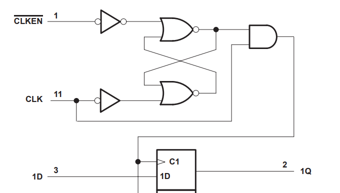

Доброго времени суток.
Вопрос по внутренней схемотехнике триггера 74hc377.
В этом триггере есть вход разрешения тактирования.
Он работает через специальный RS-триггер собранный на элементах 2ИЛИ-НЕ:
Вопрос. Для чего нужен этот RS-триггер? Почему для входа разрешения тактирования не сделали просто один элемент и всё?

чтобы С1 было привязано к новому такту CLK, а не появлялось в любой момент CLKEN

я бы сказал не точности, а синхронности с CLK...хотя задержка от фронта на элементе 2И всё равно есть...но это уже как есть...

Дело в том, что это триггер общего применения. Его можно использовать в вычислительных системах со сквозной синхронизацией. Так вот чтобы отличить синхроимпульс, предназначенный именно для этого триггера от синхроимпульсов для других компонентов системы, используется разрешающий вход. Обратите внимание, он, как правило, инверсный.

Пожалуй, точнее всего сказать так: вспомогательный RS-триггер и последующий элемент И исключают возможность ложного переключения основного триггера при изменении состояния линии разрешения: переключение основного триггера возможно только по фронту CLK, если заблаговременно был подан разрешающий сигнал. Соответственно, состояние разрешающего сигнала может меняться по фронту того же самого синхросигнала CLK, что не повлияет на основной триггер -- его изменение станет возможным лишь со следующего фронта CLK.
