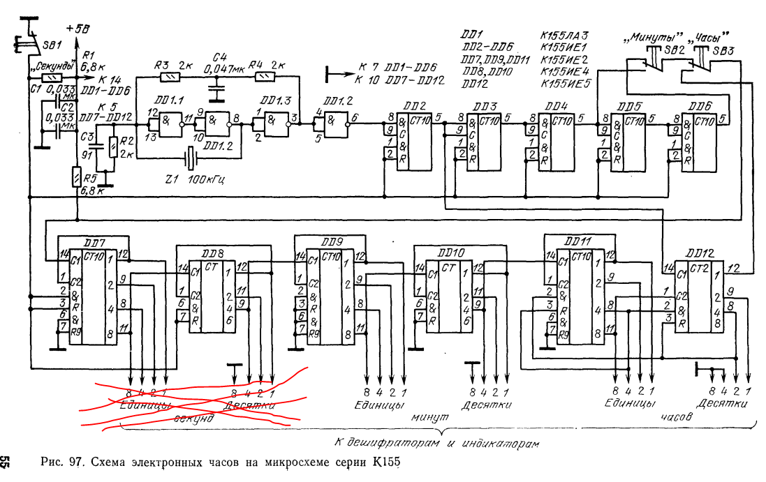

часы на АЛС324 Б1 или 490ИП2, ЕСТЬ ШТУКИ 4 КАЖДОГО, подаёте пожалуйста схемку часов (найти не смог) на 155 логике, есть много разной и этих индикаторах :solder:
Добавлено after 2 minutes 2 seconds:
извините если вопрос н неправильно задал как-то, схемку просто срочно нужно

Ох... 26 микросхем. 155-ая ещё и жрёт нехило.
Повод изучать хотя бы Ардуино

Бирюков С. А. Цифровые устройства на интегральных микросхемах
ссылка: https://sunduk.radiokot.ru/download/?id=1287652306
Схема из этой книги:
Выход на индикацию секунд просто не используете, а выход на индикацию часов и минут- подаёте на вход 490ИП2-
https://eandc.ru/pdf/opto/490ip2.pdf
Только на вход питания индикации нужно подавать 3 вольта, которые придётся получать из 5 вольт.
Если хотите использовать АЛС324, то, тогда ещё нужно будет найти К(Р)514ИД1 - дешифратор для семисегментных индикаторов с общим катодом или К(Р)514ИД2 для индикаторов с общим анодом-
https://radio-komplekt.ru/im/labels2/51 ... D0%942.pdf
Какой именно у вас индикатор- :dont_know: АЛС324 бывают и ОА и ОК, всё зависит от буквы:
https://www.kontest.ru/datasheet/unkn0wn/3ls324a1.pdf
А это ОК, Б это ОА, В это индикатор "+1"
В предложенной мной схеме 12 микросхем, или 16, если использовать АЛС324 и 524ИД1(2)
зы.. А можно и ещё меньше сделать.. :)))

Смотря что в наличии, если есть микросхемы то можно и на макетке.
Если нифига нет, то и лепить на ардуине и сзади её чтоб никто не видел.
Но микросхемы жрут много так что надо ключи навешивать.
514ИД1 со встроенными резисторами их напрямую подключают, но они маломощные поэтому такие индикаторы может не раскачать. В ИД2 резисторы ставить отдельно, поэтому макеткой проще такую горсть лепить.
Помнится под 324Б как раз надо ИД2 но она капризные, перегрев не любят, убиваются легко, лучше в панельку.
И ещё они медленные и много жрут, фактически как индикатор.
Так что лучше подумать о какомто КПОМ дешифраторе с отдельными ключами. Чтото вроде ULN2003, больше ничего не вспомню из ключей. Сами жешифраторы вероятно не вывезут нормальную яркость.
Есть аналоги у 324 это 321 зелёные, они ещё тусклее, хотя по выводам и корпусу похожие.
там точно ключ надо.
Такое подозрение что эти часики в розетке будут жрать 1 рубль в день.
А если пропадёт электричество то капут.
Поэтому наверно ходилку лучше делать экономичную
