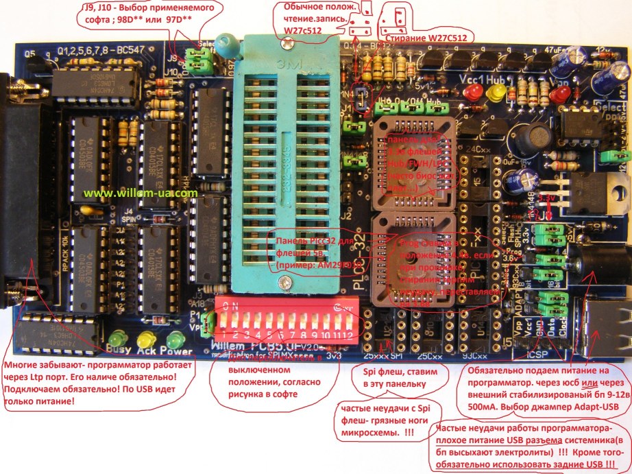

Вот схемы разных версий willeprom-ов. Принцип работы у всех одинаков, только отличие в расположении джамперов софта и светодиодов. Может что-то поможет. Удачи!
Установка джамперов.jpg [236.36 KiB]

Спасибо за документацию. Схема на 5.0 большей частью совпадает с моей платой, но есть и некоторые отличия.
