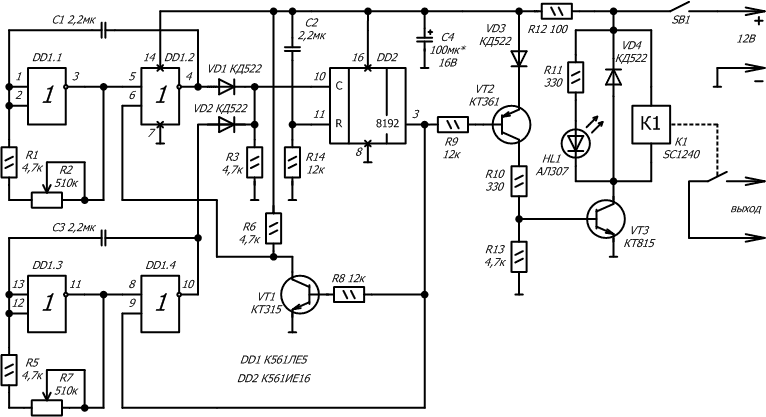

Всем привет уважаемые Коты!!!Хотел собрать реле паузы Изображение но нету к561ие16. Есть только к561ие10. к561ие11,к561ие8 может кто подскажет можно как нибудь переделать,без к561ие16?Дело в том что надо отключать и включать насос 5 минут работа,5 минут отдых.Эту схему нашел в журнале Радиоконструктор 2010\10.

А CD4020? Ну, ещё CD4060, если немного помучиться, то, CD4040..
Для использования 561ИЕ8 (CD4017) потребуется просто практически другая схема.
зы.. На самом деле- и эта схема сделана "из того что было", а вам, для вашего режима:
можно обойтись одной микросхемой CD4060 и транзистором с реле

заменить вполне можно, 2 корпуса ИЕ10 дадут 16 разрядов по сравнению с 14-ю у ИЕ16 (просто можно сделать генератор импульсов в 4 раза "быстрее")
Если не нужна регулировка времени работа-пауза (а просто 5мин-5мин), то схема избыточна, пусть всё время работает один генератор. Для такой реализации достаточно одной CD4060.

Хотел собрать реле паузы ......Дело в том что надо отключать и включать насос 5 минут работа,5 минут отдых.
Эта схема для вас избыточна на 300%
Схемы нужно не "гуглить", а придумывать.. :))
У вас "ТЗ" это 5 минут / 5 минут, а в этой схеме отдельно регулируется длительность импульса и паузы, при чём, в очень больших пределах
Транзистор на 1,5 ампера для управления реле с током срабатывания- 100 миллиампер и меньше "круто"..
Вот схема, которая удовлетворяет вашему ТЗ, и, при этом- содержит меньше деталей-
Переменный резистор RV1 регулирует длительности вкл/выкл в пределах 4,5~5,5 минут, если вам нужно 300 секунд "точно ровно вот ни секундой в сторону"- то регулируйте, если устроит ~4,5 минуты- ставите R2 - 51 кОм, если ~5,5 минут- ставите 56 кОм.
Реле- любое с напряжением обмотки 12 вольт и нужным током и напряжением через контакты реле.
Транзистор, начиная от КТ361, или любой другой PNP - вот примерный список:
https://www.chipdip.ru/catalog/bipolar- ... ceup&ps=x3
зы.. Если вам CD4060 нужно где-то покупать, а 561ИЕ10 лежит "в тумбочке", то вот схема на 561ИЕ10:
561ЛЕ5 (CD4001) можно просто заменить на 561ЛА7 (CD4011), ничего больше не меняя в схеме.
Выбор транзистора и реле- по тем же параметрам, RV1 подстройка времени вкл/выкл, длительность включения равна длительности отключения.

Спасибо АлександрЛ.Попробую на 561ие10 по вашей схеме.Как сделаю отпишусь,может возникнуть вопросы.

Собрал на 561 ие10 С1=2мкф. R1=680к время вкл\откл= 4мин.Поставил R1=880к время=5 минут.Хотел узнать по поводу конденсатора С1, можно поставить электролитический на 2.2 мкф или нет?И еще влияет ли температура окружающей среды на время вкл\откл.
если на все недостатки этого решения плевать, то можно....но не нужно !!!...плёночный однозначно...))))...(добавьте счётчик - уменьшите ёмкость, если 2,2 нет хорошего)
Температура в теории влияет, но для плёнки не сильно, вы же в задании кварцевую точность (или более) не оговаривали....)))

Схема работает с пленочным конденсатором .Спасибо!!!
