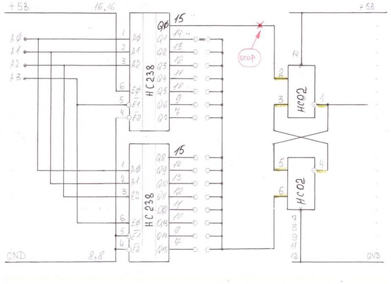

Доброго времени суток.
Собрал на макете простенькую схему формирователя импульсов с пошагово изменяемой длительностью.
Схема работает неправильно и вот по какой причине. На 15 выводах дешифраторов присутствуют паразитные импульсы большой амплитуды. После каждого штатного импульса стабильно идут ещё три сильных выброса.
Осциллограмма сигнала на 15 выводах дешифраторов:
Питание схемы чистое, от линейного ЛБП, на всех выводах питания микросхем стоит хорошая керамика.
Сильные выбросы именно на 15 выводах, на остальных выходах дешифраторов выбросы тоже есть, но их амплитуда не превышает 1 Вольт.
Какова причина таких больших паразитных выбросов на 15 выводах дешифраторов?

Добрый день, предполагаю, что причина выбросов в логике управления дешифраторами, должно быть примерно так:, в "исходном" состоянии, оба дешифратора запрещены, далее на входах А0 - А1, устанавливается нужная комбинация, выдерживается небольшая пауза , после чего дешифратор "разрешается", опять "некоторая" пауза (учитывающая задержку дешифратора и последующих цепей), после чего дешифратор "запрещается" (его выходы переходят в 3-е состояние) т.д. ... и я бы подтянул входы А0 - А1 к земле, ну и посмотрел также, что на них происходит

Питание микросхем должно быть шунтировано керамикой. В идеале на каждый корпус конденсатор прямо на ноги

Это, имхо, наглядная демонстрация недостатков асинхронных схем на логике - гонка состояний, приводящая к "иголкам" на выходах дешифратора. Этой проблеме хз сколько уже лет, устраняется переходом к синхронной логике.
Katatsuburi правильно описал один из возможных вариантов решения.

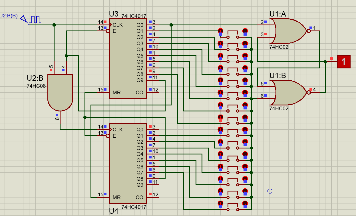

Я тоже хотел предложить на 4017, но- вот эта схема:
и вот эта схема (имхо, диоды здесь лишние, так как мы выбираем только ОДИН выход)
не позволит выбрать один из 15 выходов, так как второй счётчик будет перекидываться с частотой в 10 раз меньшей, чем первый.
Такое включение позволяет выбирать импульсы со скважностью от 1/99 до 98/99 (не уверен в "99", но 90 точно будет)
Для 100% замены схемы electroget-а, нужно использовать каскадное включение счётчиков (есть в даташите)
Если ТС-а не устраивает 4000-я серия, то в 74НС* есть микросхема 74НС4017.
Вот:

electroget, если хочешь не погружаясь в цифровую схемотехнику просто заставить это работать то надо ввести 2 интегрирующие цепочки на входы RS триггера.
сами входы через резисторы 10k и конденсаатор от входа на землю ~30pF (или 3k*100pF или какугодно R*C~300ns) если я правильно разглядел осциллограммку
или лучше - можно использовать выходное сопротивление выходов дешифраторов и тогда - просто наляпать конденсаторы от входов триггера на землю, ~1..3nF :solder: прямо по осциллоскопу добавляеешь емкость пока иголки не станут ~1/5...1/10 Vcc
сильно усердствовать не надо :wink: , ну чтоб не подавить хорошие импульсы и не повышать ток потребления :)
никаких аномалий типа "гонки состояний" в принципе быть не должно.
гонки таки возникают, и прямо внутри крпусов счетчиков-дешифраторов. и это не деффект, просто они предназначены для другого и имеют такую особенность :dont_know:

ну можно в сдвиговый регистр с последовательным входом и параллельным выходом задвигать 1 и тогда иипульс (или фронт) будет проползать аналогично дешифраторам.
или взять синхронные счетчики с предзагрузкой без дешифраторов и синхронно сделать тактирование.
сбрасывать триггер всегда последним (старшим) битом счетчиков а размер импульса менять кодом предзагрузки счетчиков.
или всетаки исходную схему с дешифраторами и с подавлением иголок.
иголки на ней появляются из-за того что на входах дешифраторов могут меняться одновременно несколько сигналов. тоесть надо либо
им на входы давать код грея и забить что последовательность изменится, либо бланкировать выходы на время переключения входов.
