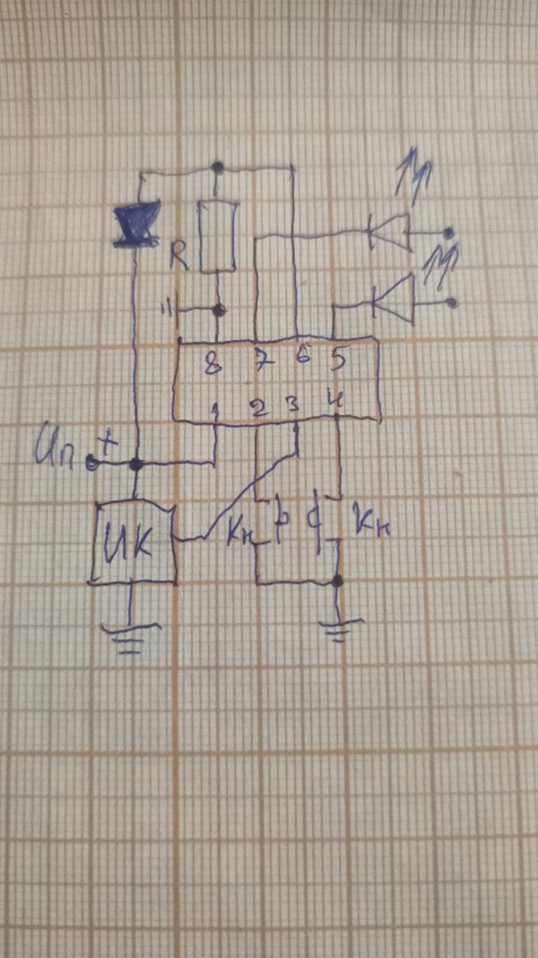

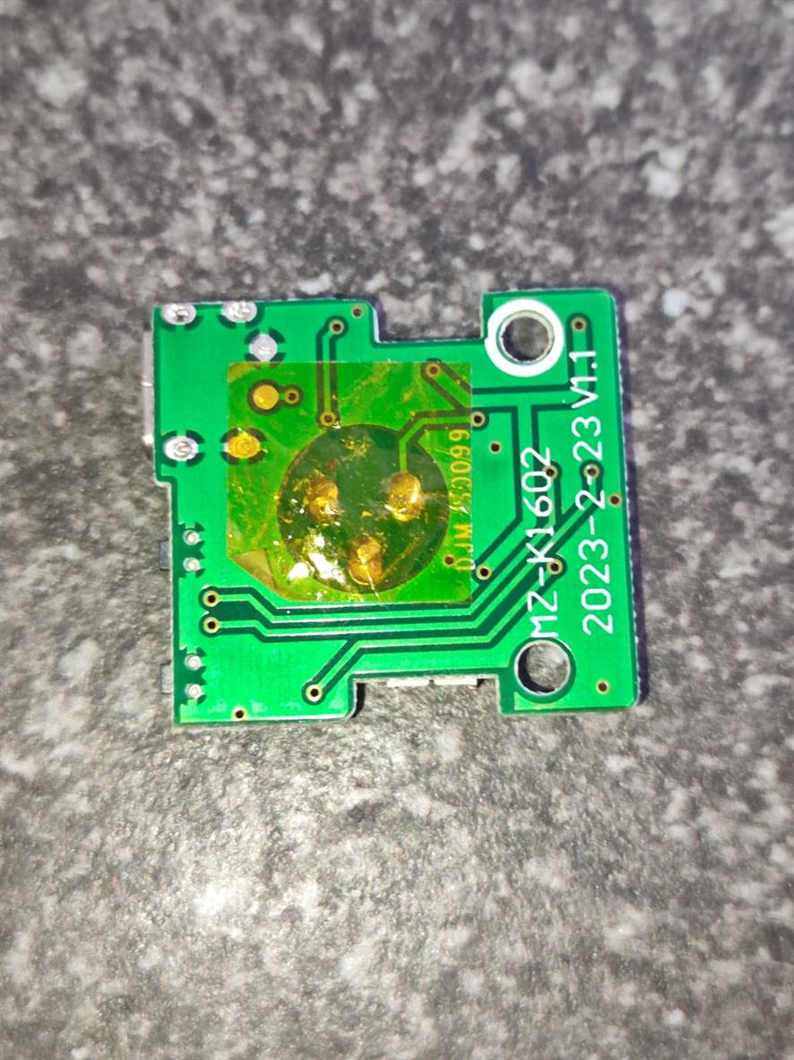

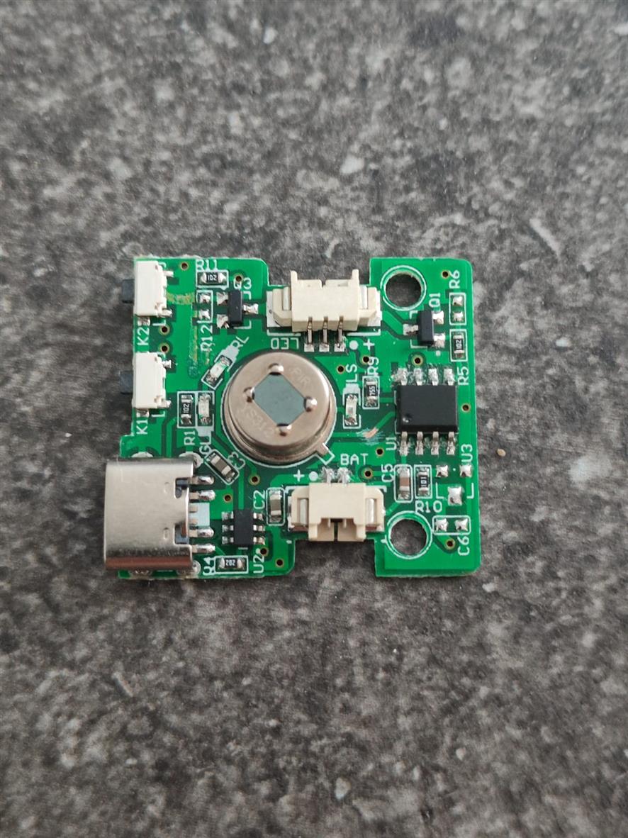

Вот такая подсветка есть над раковиной на кухне. Но есть, в моём понимании, неудобство: при приближении или проходе рядом с раковиной лампа загорается и светит своим цветом и, если находиться дальше с раковиной, то лампа через определённый таймаут гаснет. А вы по-прежнему рядом с раковиной и лампа загорится при шевелении. Неудобно, что лампа гаснет, а вы по-прежнему рядом с раковиной.
Хочу поменять алгоритм подсветки. Но маркировка на восьминоге вытерта. Предварительно имеет 2 выхода на транзисторы - на светодиоды, 2 входа на 2 кнопки, вход +питания и вход общий и 2 входа информационные. Какая маркировка может быть? Что стоит?
Со второй 6 ног микрухой нет проблем - типа LTH7.
Время-определяющую цепочку не установил. На кондёрах напряжение меняется не плавно по времени, а скачком.

Ну, как Вы сами думаете, что там стоит? Что за устройство может обрабатывать кучу сигналов и по некой программе управлять чем-то?
Нет там никакой кучи сигналов и программы.

Там микроконтроллер.
А если по существу, то если Вы знаете, что такое сигналы, что кнопки и датчик к ним не относятся, и что там нет программы (знаете, как работает без неё), то нахера задаёте вопрос? Вы уже знаете больше всех.

Нет там никакого контроллера. Регистр и пару триггеров внутри. Чем тактируется контроллер? А цепь сброса где? Может в новых и есть что-то типа контроллера, которым не нужно ничего.
Вот срисовал. Напряжение питания 3,8 вольта, при срабатывании с ИК-датчика на 3-й вход подаётся тоже напряжение, что и питание. При срабатывании оно проседает на 400 милливольт - и там, и там. Но в каком-то случае с ИК-датчика напряжение падает до 60-100 мВ и тогда лампа горит до упора. Пока не ясно почему.

Похоже, что всё-таки это 2 мосфета - 4406А.

Видимо там всё-таки стоит PIC12F683. И схема включения, как один из вариантов, похожая на эту из светильника. 8-битный. Да и хер на него. По аналогии регистр сдвига с триггером или программируемый счётчик. Но в одном маленьком корпусе.

Нет, не стоит там PIC. Китайцы давно наладили выпуск их чуток упрощенных клонов. Недавно покупал на Алишке PIC12F510. Прислали что то похожее, с похожей (но не такой по стилистике) маркировкой, и корпус от оригинального сильно отличается и нет точки у первого вывода. Хотя шьётся и работает. Но чуток хуже работает аналоговая часть контроллера (у АЦП "гуляет" результат, с компаратором не сильно чисто..). Дерут. Всё дерут.
