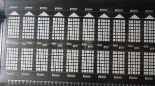

Кто нибудь пробовал сделать из магазинного модуля "дисплей покупателя"
просто обычный дисплей который сможет заменить ЖК на HD44780.
То есть преобразователь интерфейса.

Хотел микруху заказать на али, сначала цена не устраивала, потом забыл чото. Ну и там не 4*8 а 4*7
Если этот момент учесть то в принципе можно. Для спектроанализатора хотел приспособить, пока валяется индюк
Добавлено after 8 minutes 2 seconds:
Или 5*7, посчитай сравни, я уже забыл
Добавлено after 3 minutes 11 seconds:
Японцы по моему готовые индюки делают вфд

У меня несколько разных дисплея покупателя, все разного размера и кажется количество точке тоже,
надо их найти и просмотреть все. Самый ближний под рукой- 5х7
Не подскажите что там у китайцев такого было интересного для модификации таких дисплеев
Это не подойдёт?
https://aliexpress.ru/item/100500614067 ... esults.1.3

не подойдет
для управления этим индикатором достаточно просто посылать в юарт буквы, предварительно отправив команды инициализации и кодовой страницы
можно выкинуть его контроллер и подключить свой по спи шине к драйверу индикатора
иногда драйвер встроен в сам индикатор и из него торчит 3.5 вывода, но даташит врят ли найдеш

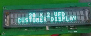

Без компа только. Просто замена ЖК мелкий 2х20 на этот.
типа универсальная замена.
У меня есть VFD у которого все известные интерфейсы имеются.
И RS и 2IC, и стандартный на HD44780. Но такой стоит сейчас под пяток тыс.
и он всё равно в половину меньше чем этот.

Готовые за 20уе продают.
У меня таких не валялось, но думал купить, но так и не надо.
Пока упирался в то что ЖК полезнее на свету и практичнее.
И теперь есть даже OLED подобные модули.
Про микросхему знаю что она типо высоковольтная, но не очень, но точно денег стоит. Когда то подобные контролеры мелькали в поделках часов, но последнее время любительских схем с ними не встречал.
