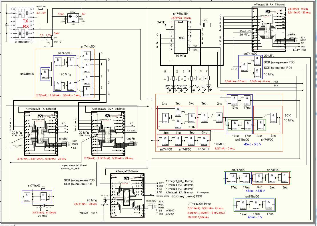

вот схема интернет адаптера... там преобразователь параллельного кода в последовательный и там же преобразователь последовательного кода в параллельный...
Screenshot_1.jpg [148.22 KiB]
Когда в древности придумали поговорку "из пушки по воробьям" - они предвидели появление этой схемы как решение такой элементарнейшей задачи. Специально обученные м.-сх., к примеру навскидку К555ИР11 - депают это в несколько кликов.
Конечно, я не буду воплощать реализацию в древнем глючном Воркбенче - пусть стьюдент сам. Или во фриланс за денюшку.
И чего уж проще взять простейший МК с наличием SPI - и вот оно есть. Да SPI и программно сотворить - как два байта об асфальт. Правда, его в WB не смодельнёшь, а принесёшь в Протеусе - препода кондратий хватит.
если бы было так просто... то не было бы так интересно))
а задачка там не такая и простая как может показаться на первый взгляд...
предложите свой вариант... посмотрим на сколько всё просто))
:tea:

electroget писал(а):
Потому что неизвестно, что за последовательный код нужен.
всё известно))
для ТС пойдёт любая схема...
задача - получить зачёт в универе))
а мне нужна рабочая схема.
и как запихнуть К555ИР11 или CD74HC597 в эту схему...
мы так и не услышали))
:tea:
и да... простейший МК с наличием SPI... в этой схеме работать не будет))
:tea:
Да мало ли где он работать не будет - например, в блоке питания :)
Речь идёт не о чём-то, реализованном у roman.com, а о простейшем преобразователе - студеню для зачёта. Нарисовать такую схему на ИР (да даже на триггерах) может за пару минут и мой кот, но запихивать её в WB c его у"""щным редактором схем он не соглашается даже за сосиску :)
 Заголовок сообщения: Re: Преобразователь параллельного кода в последовательный
СообщениеДобавлено: Пн апр 22, 2024 14:35:48
Рейтинг сообщений: 91
Сообщений: 9023
Откуда: .ru
в блоке питания... простейший МК с наличием SPI... работать будет)) а в моей схеме нет))
потому что простейший МК с наличием SPI... не обеспечивает непрерывный поток битов на выходе...

Сигнал для "манчестера" взял не откуда надо. Надо брать с Qa ....

ну да...
на частоте 1 кгц всё красиво))
а на частоте 10 мгц или 20 мгц уже не всё так красиво... сказываются задержки переключения... наносекунды...
:roll:

diplodok писал(а):
Где ТВОЕ решение?
выше показал своё решение...
и все задержки подписал на схеме...
:tea:

отдельный мультиплексор на простой логических элементах добавить в схему можно...
только надо сразу прикидывать как он будет работать на частотах 10...20 мгц...
вот и вся проблема))
:tea:
Добавлено after 4 minutes 51 second:
7415n мультиплексор имеет задержку переключения 14 наносекунд...
которая ещё зависит и от напряжения питания))
14 наносекунд это при 5 вольтах...
при 3,3 вольтах задержка будет в два раза больше))
Screenshot_2.jpg [70.77 KiB]
вот это сразу надо писать на схеме...
и далее уже думать с учётом этого.
и т.д.
:tea:
а вы говорите всё просто...

В схеме, что выложил, есть ОДИН сдвиговый регистр 74НС164. Он работает как 8-bit serial-in, parallel-out shift register.
А ТС спрашивал о
Lonemeses писал(а):
преобразователя параллельного кода в последовательный на основе сдвиговых регистров
Где в схеме выполняется желание ТС? Укажи?
Где в вопросе ТС есть упоминание про 20 MHz?
SN74xxxx работають только на 5В. Стандартная 74 серия, аналог К155 Какие 3,3 тебя гонять?
Ты, вообще, в порядке? К врачу тебе надо.

так и я спрашиваю о том же:
как сделать преобразователя параллельного кода в последовательный на основе сдвиговых регистров... работающих на частоте 10 или 20 мгц.
:tea:
как видим у меня тот же самый вопрос что и у ТС...
только в отличии от ТС я уточнил какая нужна частота.
:tea:

diplodok писал(а):
Tвое? Твое.
моё. собрано в железе и протестировано.
у меня преобразователь параллельного кода в последовательный собран на двух ардуино.
Используй свое решение. В чем вопрос?
надо сделать на логике (для экономии ардуин).
