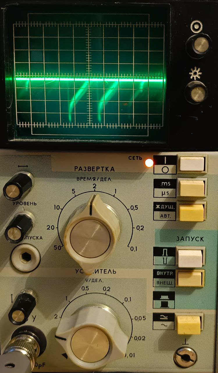

Здравствуйте. Собрал иип по такой схеме:
Транзисторы поставил STP34NM60N, затворные резисторы по 10 Ом. При подключении к выходу +- 15 В предусилителя на ОУ во время софт-старта все нормально, но когда ширина импульсов достигает заданной на выходе предусилителя появляются сильные пульсации:Изображение
Помогите пожалуйста выяснить откуда берутся пульсации и как их убрать.
Осциллограммы выходов блока питания:
+15 В
-15 В
между -15 В и +15 В

Припаял дроссели в разрыв между выпрямителем и конденсаторами, параллельно электролитам напаял керамику 0.1 мкФ. Размах пульсаций по питанию теперь не превышает 0.2 В, но помехи на выходе предусилителя остались.

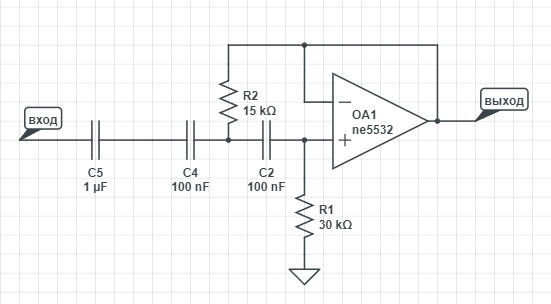

Схема предусилителя:

Припаял керамику на 10 мкФ и дроссели на 470 мкГн, ничего не изменилось.

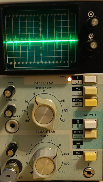

С дросселями
Без дросселей
На выходе стабилизатора есть небольшие низкочастотные пульсации

Если фильтрация не помогает, значит нужно разбираться с землями. Это очень сложная задача.

Пила вот эта
Это возбуждение линейного стабилизатора. Не то, о котором ходят байки на мегагерцах. Оно на низкой частоте , если я правильно вижу оно тут около 500Hz. Что там автор темы сделал для этого я не знаю. Но обычно при таких провокациях, например керамикой на выходе, начинается с десятков кГц и потом все ниже и ниже в зависимости от номинала и от нагрузки.

Поменял микросхемы, пилы больше нет, но высокочастотные пульсации остались. Перемотал вторички силового трансформатора - ничего не изменилось.
