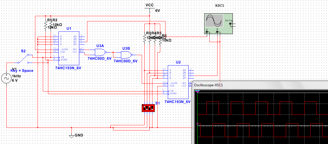

Здравствуйте участники форума! У меня есть такая задача: 1). С помощью счетчика К155ИЕ7 (74HC193) поделить частоту входного сигнала на 16 и 2). с помощью такого же второго счетчика, сделать сдвиг уже поделенного на 16 сигнала влево или вправо относительно выходного сигнала первого счетчика . Второй счетчик так же делит входной сигнал на 16. Сдвиг сделать регулируемый (с помощью переключателей, джамперов) Первую задачу легко решить по стандартной схеме, а вторую не могу. Сколько не изучал в инете как работают счетчики, не доходит. Может кто лучше разбирается в этой теме?! Я первый раз вообще на форуме что-то спрашиваю, т.к. ситуация безвыходная для меня

Вот диаграмма
Есть входной сигнал (1), я его оцифровываю
Далее умножаю в 16 раз (2) (16 импульсов в 1 периоде начального сигнала),
Делю счетчиком на 16 и получаю последовательность импульсов (3),
Надо еще уменьшить, сделать пропуски по первоначальному сигналу (4) (опять используя счетчик).
Это я все сделал!
Как счетчиком или еще каким-нибудь способом получить сигнал как на диаграмме (5) относительно фазы начального ?

Сигнал переноса на следующий счетчик берите не с выхода переноса предыдущего счетчика, а формируйте сами по комбинации со счетных выходов. Т.е. чтобы перенос был не на 15-м импульсе, а на третьем или двенадцаом, в зависимости от того куда сдвинуть. Выборку можете делать начиная от спец. микросхемы типа СП1, до кучки ЛП5 или вообще на толпе ЛА3.

Изображение (кликабелное)
Идея: 1-ый 193 своих выходах Up;Down загружает ввторой 193 (вход Load) на ступень опережение (запаздывание) - сдвига, сигнала. Сдвиг задает переключател S1
HC193_Shift.png [40.51 KiB]

Вот , что получилось
Все таки можно счетчиком сдвигать!
На основании последних постов uldemir и diplodok собрал и все работает. Можно сдвигать импульс меняя выходы с первого счетчика и комбинации подключений входов второго
Очень благодарен!
Не пришлось использовать никакие (микросхемы типа СП1, до кучки ЛП5 или вообще на толпе ЛА3.)
