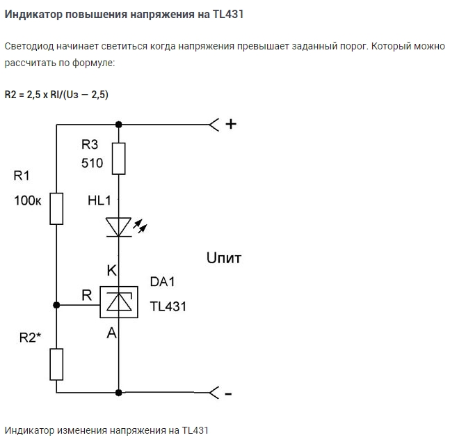

Супервайзер питания - вещь, специально разработанная для таких целей.
https://www.rlocman.ru/review/article.html?di=61696
Почему нельзя применить нормальный блок питания?
"Я его слепила из того, что было" © ?
Кроме 1 транзистора, в схему иногда включают и другие элементы :)
А касаемо "специфического БП" - я бы открыл Google Maps, нвшёл бы адрес ближайшей помойки - туда его. :)) :))

На он/оф поставить тл431, по порогу настроить как питание поднимется оn делать
судя по симулятору, там напряжение тоже линейно поднимается, не гарантирует эффективность
Добавлено after 59 minutes 42 seconds:
Видимо сим сходит с ума. Нашел вот такую схему ОУ
20240316_001.jpg [81.27 KiB]
Вроде должна подойти?
