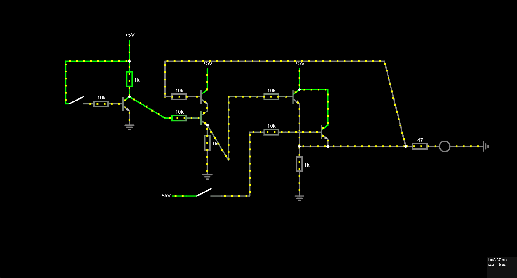

Здравствуйте, я спаял тригер на логике,но он отказывается работать.
При подаче питания на нижнюю кнопку(set) он включает лампу, но при выключении этой кнопки сразу выключает, хотя должен держать до нажатия кнопки reset.Что я сделала не так?
p.s. я знаю про бистабильный мультивибратор, но можете помочь именно с этой схемой

Схема неправильная

А не подскажите что именно я сделал не так? У меня логика такая печёт идёт на инвертор, который идёт к 1 входу И, его 2 вход подключён к выходу схемы, вход к ИЛИ, а сет ко 2 входу Или, выход которого-выход схемы. Так при включении и нажатии сет ИЛИ открывается, включает И которое подключено к Или и закольцовывает его. У меня не правильная логика или номиналы резисторов? Если резисторы, то в каком направлении и диапазоне их менять?

Да, я видел бистабильные мультивибратором, но мне просто хочется понять свою ошибку при проектировании(переносе логики). Кстати, логика на элементах логики в этом же симуляторе полностью рабочая.

Исходную схему покажите, пожалуйста.

Сейчас не дома, но вот принципиальная схема логики, с которой я переделывал схему

Kotlerusik, у исходной схемы и у ужоса на транзисторах не хватает резисторов от кнопок на землю. 10k.
без них будет дико помехонеустойчиво до полной неработоспособности. исходная схема скажем на ttl вообще неработоспособна без пуллдаунов.
есличе аналогичного эффекта можно добиться существенно прощще, например:
R1,R2 - для помехоустойчивости. опциональны во многих случаях.

Kotlerusik, так функции кнопок подписаны а если детально:
sw1 принудительно запирает Q1, замыкая его эмиттерный переход.
sw2 отпирает Q2 (если он закрыт) , подавая ток на базу.
Q1+Q2 это аналог запираемого тирристора, они лавинообразно открывают друг друга. и их можно принудительно закрыть через управляющий вход или выключив ток нагрузки.
