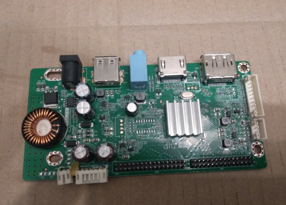

По случаю приобрёл вот такой монитор. Teefy 27 full hd. Со слов прежнего хозяина монитор включался через раз, пока совсем не перестал.
По приезду домой после приобретения монитора сразу подключил его к компьютеру и включил. И, о чудо. Монитор включился сразу. Первым делом проверил все кнопки через меню. Правда стоял китайский язык по умолчанию. Неужели прежний хозяин так хорошо его знал? Методом логических заключений через пару минут знал китайский язык, переделал на русский. Проверил пару игр. Здорово. По сравнению с моим 20-ти дюймовым монитором это конечно больше и доставил приятные минуты.
Однако радость была преждевременной. На следующий день монитор не включился вообще. На материнской плате монитора нашёл элемент, который сильно нагревался. Заказал аналог и заменил. Без изменений. Далее решил ещё влить денег в этот монитор и нашёл подобную плату. Правда она была под 23 " монитор. Но поскольку платы одна в одну, решил просто поменять местами микросхемы памяти и Биоса. При первом включении без компьютера появилась надпись "Нет сигнала". Но не более того. Монитор светится и не реагирует на вызов меню. Как победить его и каковы шансы вернуть к жизни?

На матрицу питание приходит? Пред на плате целый? Какая деталька грелась?
Автор:  Soltek [ Ср дек 06, 2023 16:08:33 ]
Заголовок сообщения:  Re: teefy 27 full hd
Забыл добавить. Ту плату, которую выписал, ради интереса сразу поставил на монитор. При включении компьютера пошла загрузка и начальные страницы загрузки системы отлично читались на мониторе. Но как только система загрузилась, просто расплывчатый экран. После этого уже микросхемы поменял местами, решив что нужная информация со штатной платы имеет правильную прошивку под 27-ми монитор.
А элемент вот этот. Родного не было, с форумов нашёл аналог.
PS Раз монитор светится, значит все напряжения приходят? Или что то не понимаю?

Плата больше похожа на универсальный скалер для мониторов с али, чем на серийное изделие.

Я даже и не знал про такое. Не каждый день мониторы чиню. И ещё. Пока монитор работал при первом включении, всё не мог понять почему нет звука. Всё перепроверил на несколько раз, и только когда непосредственно пришлось вскрыть монитор в поисках проблемы почему он не работает - обнаружил что на плате не установлена звуковая микросхема. Было не понятно как так? Штекер есть, а микросхемы нет.
Кстати сейчас снова включил монитор в сеть. Он просто стоит не подключенный к компьютеру. Снова появилась надпись "нет сигнала" и тухнет. При повторном включении этой надписи уже нет. И при третьем, четвертом включении тоже. Какой то бермудский треугольник.

Сканеры с Али продают с прошивкой под матрицу с небольшим разрешением. Для твоей матрицы, а она не стандартная по умолчанию - надо скачать прошивку и залить ее на этот Скайлер. Тогда - может быть - и заработает.
Но на универсальный Скайлер она не похожа. Впрочем, под монитор у них есть свои серии, но я ими не интересовался.
Под звук, возможно, надо отдельный кабель использовать.

Звук уже вторично. Кстати про разрешение. Разрешение было неудобное. Крупное, это когда монитор включил первый раз после приобретения. Могло быть так, что прежний хозяин продал монитор уже с этим скайлером? Хотя с другой стороны он сразу сказал что монитор не исправен.
И по каким параметрам мне прошивку искать? Вот здесь для меня точно тёмный лес. Новая спираль развития) Надо же на чём то тренироваться.

На плате же надписи есть, вот по ним и ищи

Ок. Сейчас вот такое название нашёл jry-w87xx-cv1.

Какие ты со сьарой платы микросхемы перепаивал? Если 24 память, почисти их запиши FF везде
Автор:  Soltek [ Ср дек 06, 2023 21:13:33 ]
Со старой платы взял вот эти элементы. Один Биос, две микросхемы памяти. Если правильно понял. Это направление для меня новое. Ранее ничего не прошивал. Но летом взял программатор - вдруг пригодится. Это "вдруг" и наступило. Биос записан в микросхему 25V40066 - если опять же правильно понимаю. В программе для прошивки такой микросхемы нет.
Две другие микросхемы вот такие - BL24C02F, FM24C160. Прошу сильно не пинать. )

Jry ? Может бытьвсеже iry ?

А может и самой матрице кирдык

Было бы печально. Матрица в идеальном состоянии. Кстати - перед мной монитор тоже вскрывали (сужу по характерным приметам). Сейчас вот снова включил монитор - появилась надпись "Нет сигнала" и отключился. При повторной попытке включения данной надписи нет. Только через некоторое время при включении она появится. Вот что ему надо? Что за поведение? Но в любом случае это тоже будет опытом.

В воскресенье 10 декабря с утра подключил монитор к компьютеру и решил запустить его в безопасном режиме. Ибо складывалось мнение, что он не может вывести картинку при хорошем разрешении. Но получилось запустить его обычным способом. Монитор вывел картинку, правда без иконок рабочего стола. Потом была проблема что с каждой стороны картинка не доходила до границ монитора порядка 4 см. В итоге всё победил и пользовался монитором весь день.
Казалось что так будет и дальше. Сегодня 11 декабря с утра запустил компьютер. Монитор включился, но экран серый. Картинки больше нет. Вот что ему надо? Монитор живет своей жизнью.
