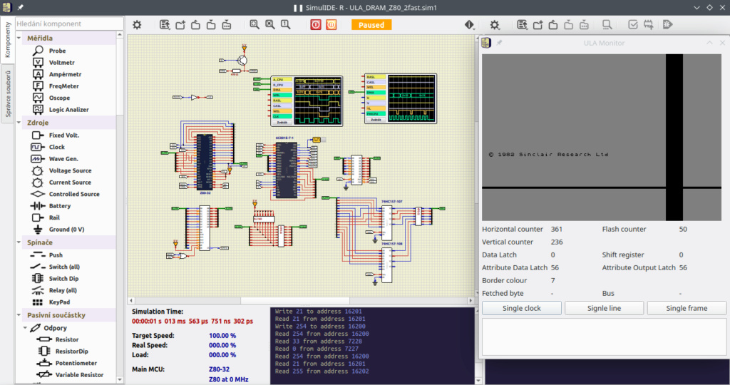

Появились новые компоненты:
- Atmega64,
- настраиваемая модель динамической памяти Dinamic RAM,
- для поклонников ZX-Spectrum добавлена модель ULA ZX48K (на выбор несколько вариантов из списка). Модель имеет экран, на который выводится картинка. Проектом компьютера еще никто не поделился. Автор ULA показал скриншот своего проекта Спектрума во время тестирования модели: https://simulide.forumotion.com/t1594-zx-spectrum

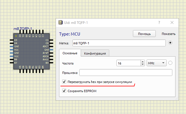

пока щее не смотрел прогу, но подкину идею мониторинга изменения файла прошивки
типа один раз указал проге прошивку и чтобы она сама понимала, что прошивка поменялась и надо заново перезагрузить
или там файл считывается автоматом каждый раз при старте симуляции?

Зарегистрирован: Ср окт 25, 2023 00:51:09
Сообщений: 11
