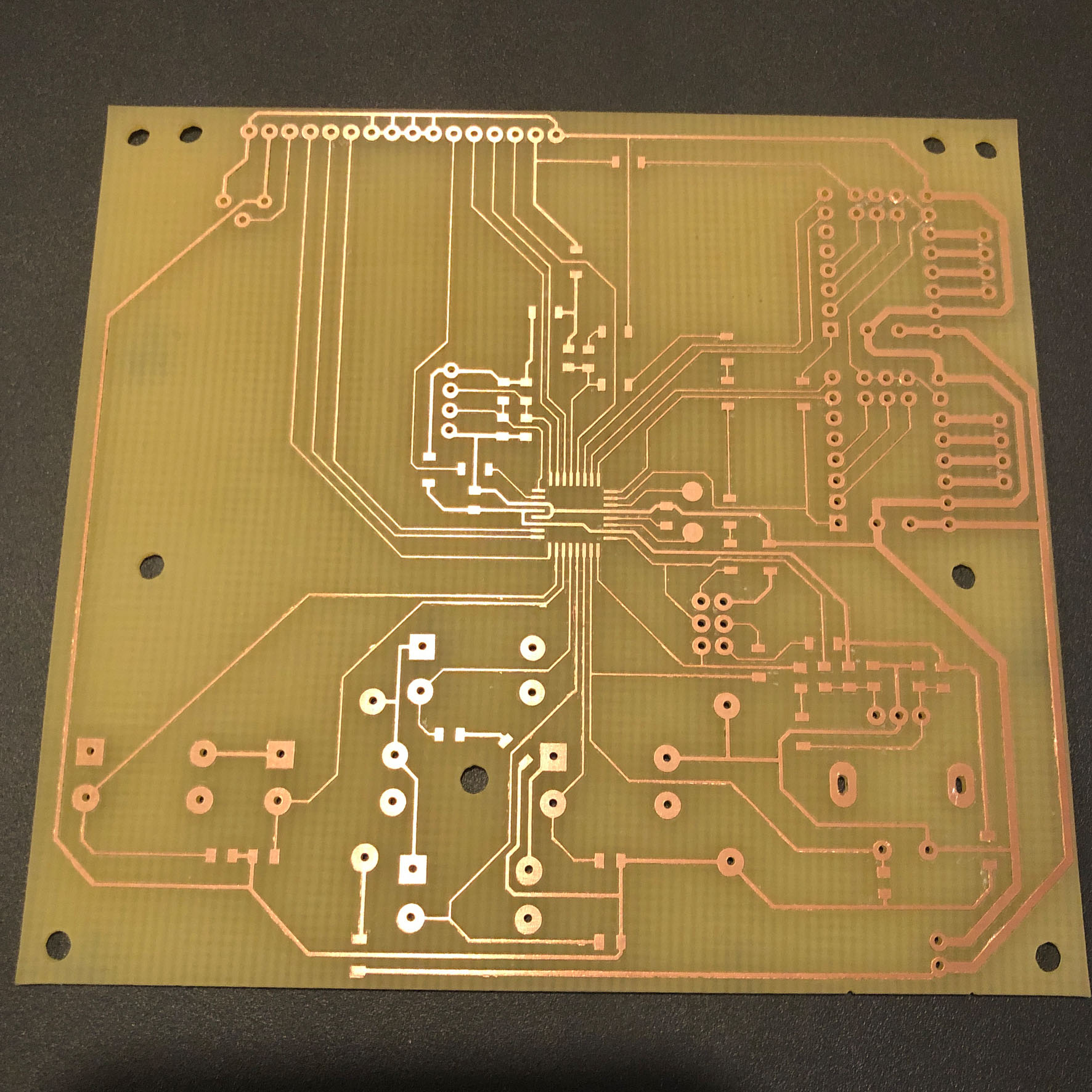

В дополнение темы. Если кто захочет повторить, ну или использовать часть конструкции, выкладываю все что есть по моему станку.
Плату я отфрезеровал на ЧПУ. Лень было травить.
Несколько фоток платы.
На последней плате промежуточная прошивка.

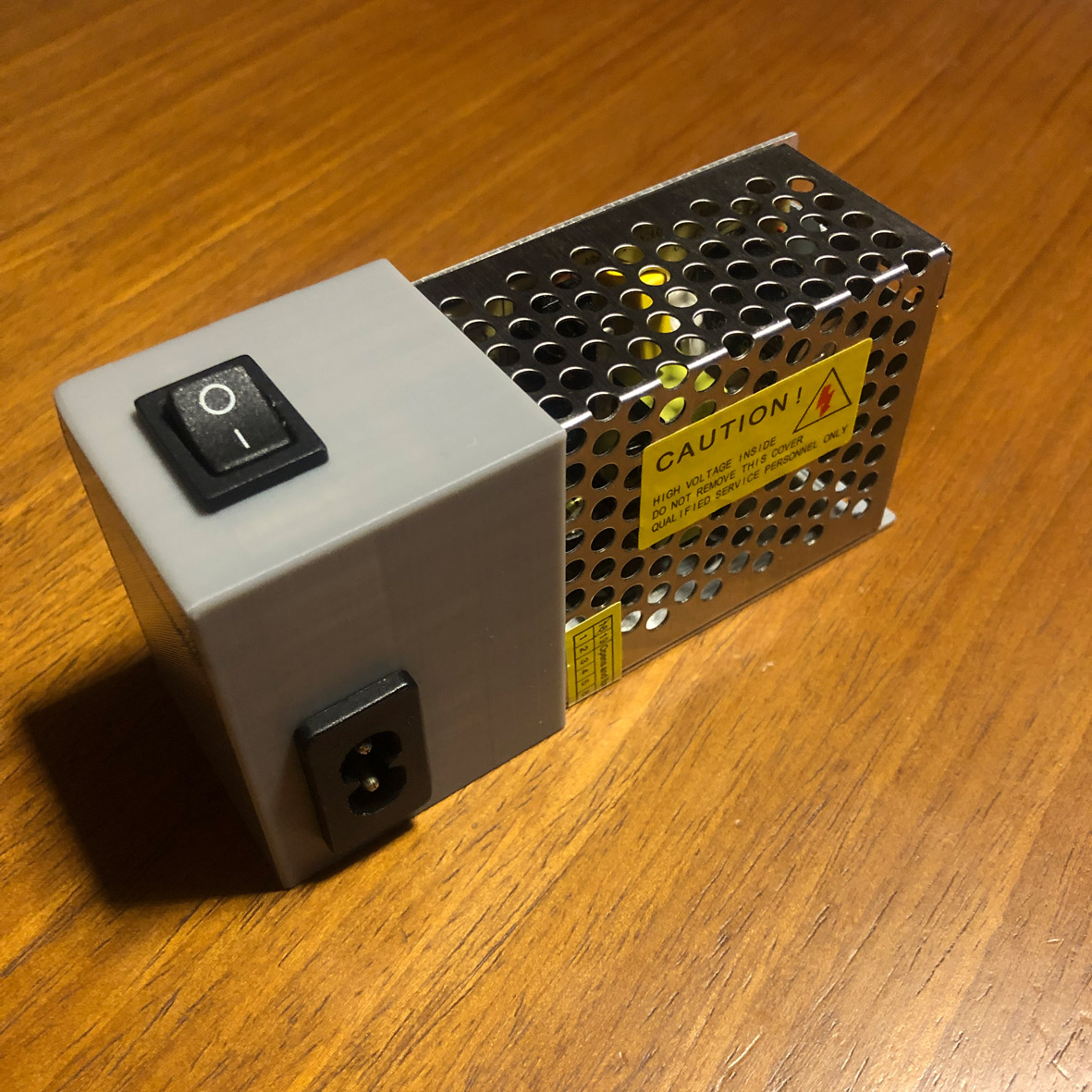

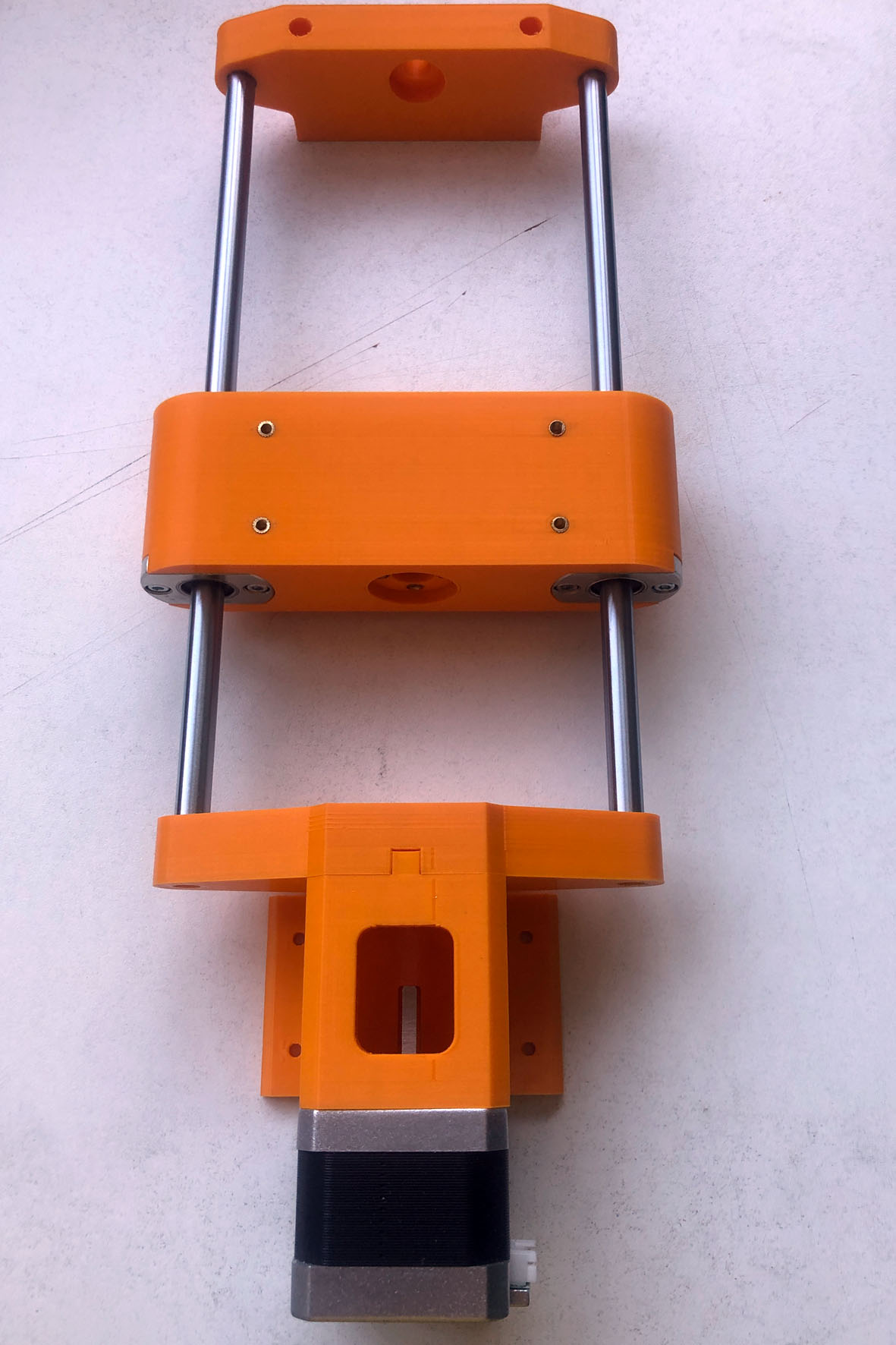

Фото самого станка. Это версия с управлением на ардуино, новую коробку под плату управления пока не напечатал.
Некоторые детали и узлы станка.
