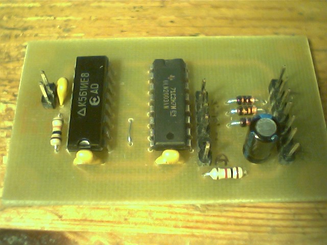

собрал симулятор на CD4017
тоже вариянт переключения
но где то ошибка,..

На схеме из симулятора поменяны местами сигналы для EN и тактовый.
Добавлено after 8 minutes 15 seconds:
А EN нужно притянуть на землю, а не на плюс.

rhouland4 писал(а):
собрал симулятор на CD4017 ............... но где то ошибка,..
Там немного лишних деталей есть.. Вот так:
в симуляторе работает..
На 74НС174, в принципе, тоже можно, его можно "закольцевать", надо только обеспечить "начальную установку"- при включении питания на входе первого триггера установить высокий уровень, а потом на вход CLK подать импульс переноса. Тогда на выходе первого триггера появится "1", а при получении импульса на CLK эта единичка будет переноситься в следующий триггер, с выхода последнего (третьего) триггера импульс должен поступить на вход первого- тогда триггеры будут переключаться "по кольцу".. Проблема- сформировать нужную последовательность импульсов при включении питания- нужны, либо транзисторные, либо микросхемные инверторы.
Счётчик 4017 (561ИЕ8) переключается по фронту импульса на входе CLK, при этом вход "EN" должен иметь низкий уровень, или по спаду импульса на входе "EN", при этом на входе "CLK" должен быть высокий уровень. Это есть в даташите.

Тактовый сигнал с нечёткими фронтами нужно подавать на вход CLOCK, который внутри имеет триггер шмидта.
Кроме того, в схеме АлександрЛ будет бросок тока через D1 -> C1 в момент включения соотв. выхода 4017.
Тогда кнопку нужно будет подключать между +питания и входом (резистором).
И что из этого?
Выход микросхемы ограничивает ток на уровне 6 мА.. Сколько так делал- всё работает.

В протеусе работает, в железе- тоже.. - вот, макетный образец, по моей первой схеме, при чём- даже без диода-
WIN_20230904_18_41_19_Pro.jpg [81.25 KiB]
WIN_20230904_18_40_58_Pro.jpg [83.95 KiB]
И да- тоже переключатель вентиляторов.. :))) :)))
