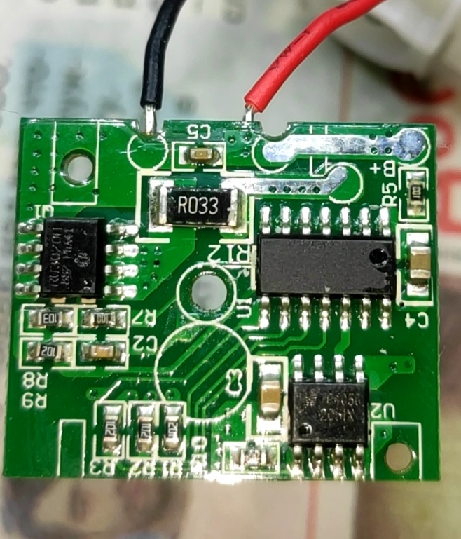

Здравствуйте! Я пытаюсь отремонтировать ирригатор B. Well Pro 913, но упёрся в диод который пробит, на диоде маркировка D34, но в интернете не бьётся вообще нигде. Может кто-то сталкивался с подобными ирригаторами и знает что это за диод? На плате два таких диода D7 и D8, питается плата аккумулятором li-ion 3.7 вольта, подкидываю питание но ничего не происходит, начинает греться плата.

Какой нибудь шоттки. Померь на рабочем сколько падение
683 милливольта

Действительно похоже что это ss34, но я не решился перепаять

https://www.lcsc.com/product-detail/Sch ... 50989.html даташит там есть, перепаивать можно смело, тут нет чего-то критичного

Стоит параллельно мотору в обратной полярности. Гасит обратные выбросы. Скорее всего любой можно ставить, высоковольтный , типа S1

Лучше наверное в SMA хотя бы корпусе поставить, 3А для SOD123 - китайский бред.

3А при падении даже в 0,4В при таком токе ( это очень хорошее значение, которого нет у 90% шоттки) это 1,2Вт - для такого корпуса запредельное значение. Для импульсов пойдет, для постоянного протекания оно скорее всего просто отпаяется.
Те же китайцы выпускают 34е диоды и в SMA, и в SMB/SMC. Но вот где надо чтобы гарантированно работало ставят второе.

Думаю что там вряд ли будет постоянно 3а, сегодня поставлю ss34 и погоняю ирригатор до разряда акб, проверю нагрев. Заранее спасибо всем кто откликнулся! Как проверю, отпишусь.

Возможно при заклинивании помпы будет нагрузка на мотор, как следствие запас по току, хотя при 4 вольтах вряд ли. Но на плате присутствует ещё контроллер заряда TP4056 и мосфет RU3020H, так вот мосфет вообще на 12 ампер.
Добавлено after 37 seconds:
В общем диод запаял, но при подаче питания начинает нагреваться микросхема на обратной стороне платы. Микросхема затерта, считаю дальнейшие танцы с бубном бесполезны, ирригатор того не стоит.
Спасибо коллеги за помощь
