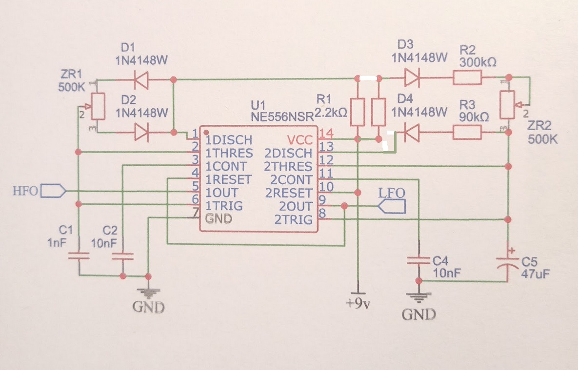

Уважаемые форумчане, помогите решить задачку со взаимным влиянием времязадающих цепей в генераторах.
Есть схема на базе NE556. 2 генератора: HFO и LFO
https://drive.google.com/file/d/1A_EX00 ... sp=sharing
Изменение положения резистора ZR1 влияет на время зарядки C5 в цепочке R2-ZR2-C5.
Как можно исключить такое влияние? Регулировка частоты HFO не должно влиять на LFO.

Уберите перемычку между 4-й и 9-й ногой ИМС и будет Вам счастье.
Чтобы окончательно развязать оба генератора, продублируйте резистор R1 2,2 кОм отдельно для НVO.

перемычка между 4 и 9 - это всего лишь модуляция HFO с помошью LFO.
На время заряда c5 это не влияет.
А резистор подпитки попробую, спасибо.

Резистор R1 разбить на две части: от + в левую ШИМ и от + в правую ШИМ часть так, чтобы не влиял суммарный ток.

Вот так:
556 гена.jpg [172.77 KiB]
