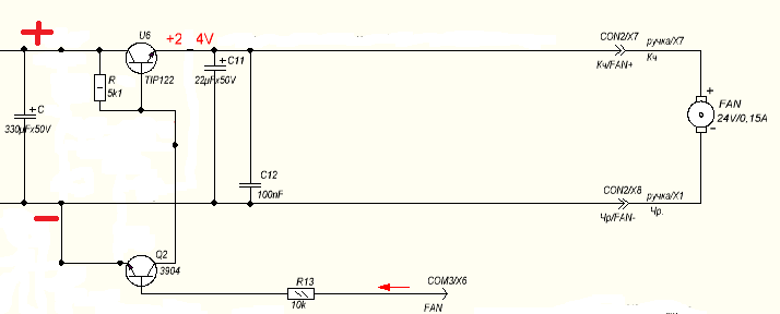

Всем доброго времени суток.
Помогите разобраться. Началось с того что у паяльной станции сгорел трансформатор. Транс перемотали. Паяло заработало сразу. Фен - нет. Выяснилось, что в цепи управления вентилятором пробиты 2 транзистора и стабилитрон (TIP122, S8050) . Их заменили. Теперь картина такая : вентилятор фена всё время крутится, температура регулируется, индикация есть. В чём может быть причина что не регулируются обороты вентилятора и он постоянно включен ?
Может быть у кого ни будь есть схема на эту станцию ??
Что за микросхема на плате со стёртой маркировкой ?

Я так понимаю транзистор TIP122 управляет турбиной фена и он все время открыт, а вот почему - мультиметр в помощь.
Примерная схема такая:

Да, всё примерно так. На транзистор приходит 33 вольта с моста. После транзистора стоит стабилитрон на 24в. И дальше по схеме ещё стоит переменный резистор который регулирует ничего не регулирует. Там где у вас обозначено COM3/X6 с одной из ног процессора постоянно приходит 3.3 вольта. И не меняется. Есть два варианта - или неисправна термопара и выдаёт всё время такие показания что проц не выключает вентилятор, или накрылся порт на проце и постоянно выдяёт 3.3 вольта.
Какой тут может быть процессор ??? Как выяснить исправный он или нет ?
Если термопара неисправна, температура бы не регулировалась
Контроллер и его прошивка - китайская тайна ...
Как насчет геркона на фене, есть на него реакция ?
Если откинуть питание нагревателя фена 220 В, будет ли турбина работать с ручкой фена установленной на подставку с магнитом и сработавшем герконе ?
Должно меняться напряжение на выходе питания турбины...

Геркон поменял. Он залипал. Фен на подставке отключается. Термопара может выдавать неверные данные. На холодном показывать что горячий. Какое у неё сопротивление должно быть ?
Остаётся только что у проца вылетел один порт ... Как бы проверить его ?
Так что не так то ? Значит порт рабочий !
Тут надо смотреть цепь ОУ, вместо термопары фена можно подкинуть термопару от мультиметра К-типа

С геркона заходит на 13ю ногу проца. А транзистор управляется с 16й ноги, на постоянно стоит 3.3 вольта ((( . За остальное понял, попробую.

Надо разобраться каким способом происходит управление оборотами фена аналоговое или цифровое. Смотри переменный резистор куда он идет...

Управление с проца идёт. Как мне кажется это нога у проца от аналогово порта. С переменника как я понимаю сигнал идёт на проц. (посмотреть сейчас нет возможности) там обрабатывается и уже с другой ноги выходит управляющий сигнал. Элемент это 7805.

Ясно, значит шим сигнал идет с 16 ноги проца.
Теперь надо разобраться с температурой...

Такая вот схемка регулировки. С переменника идёт на вход проца, а регулируется с другой ноги проца. Короч как не крути выходит что когда транс сгорел на 13ю ногу проца пришло 30 вольт ) и так там и осталось ))

Можно собрать аналоговую схему управления оборотами турбины на той же LM317, или DC-DC китайской платке.

Так и сделаю. Если проц не найду ... Идея есть проц на атмелку заменить. Думаю сижу как реализовать.
