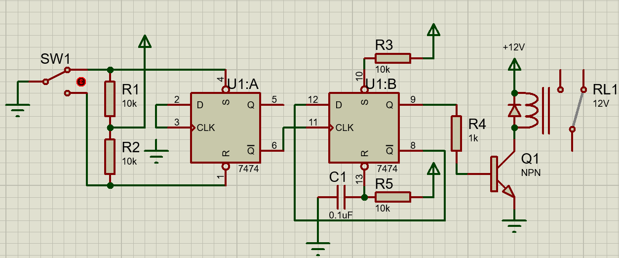

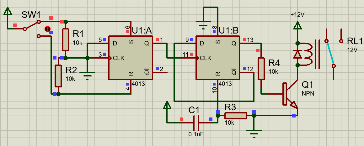

Здравствуйте. Я хочу автоматизировать процесс управления нагрузкой с переключением.
Иначе говоря, нажал на кнопку - нагрузка включилась. Нажал еще раз выключилась..
Хотелсь бы сделать это при помощи транзисторов, но если уж совсем никак то можно микрухи.
Помоги , как говориться, кто чем может, схемой, советом, идеей. Спасибо!

Если кнопка переключающая (типа микрика) то 561ТМ2 - два триггера,
если кнопка на "замыкание" то такой "типа триггер" делается на 555 таймере
Если нужно, чтобы кнопка одним (общим) выводом была подключена к "земле", то тогда нужно применить триггер из ТТЛ серии- 155ТМ2, 555ТМ2..

СообщениеДобавлено: Вс янв 29, 2023 15:51:21
Карма: 15
Рейтинг сообщений: 218
Сообщений: 1472
Откуда: Тюмень
Если выберешь на базе МК, то можно будет организовать переключение нагрузок не только от кнопок, но и от дистанционного пульта (от телевизора или ещё вот такого подобного)…

uldemir, там извращённая логика, где один сигнал вообще частота. Да и переключение не одной кнопкой, а то подай туда, то замкни конденсатор...
Нужен T-триггер (счётный) Если на транзисторах - первая картинка в книге Бирюкова «Радиолюбительские цифровые устройства», есть в сундуке
