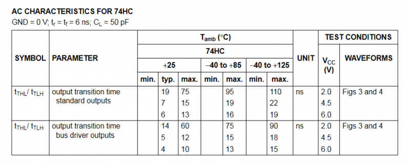

bolek, спасибо за совет. К сожалению, сейчас нет возможности приобрести эту логику, но на заметку возьму. Длина фронта, я так понимаю, в даташите называется transition time, график для этой величины я вижу. Только по какому уровню её считают? По 10%/90% или 25%/75% или ещё какому?
В любом случае, типовое время переключения 100 нс, что соответствует частоте где-то 5 МГц. Для гармоники 20 кГц это даст ошибку в амплитуде где-то 0,4%. В принципе, можно поправку в контрольный спектр внести.
 Заголовок сообщения: Re: Серия K561: выходное сопротивление
СообщениеДобавлено: Пн ноя 21, 2022 04:41:40
Рейтинг сообщений: 275
Зарегистрирован: Пт авг 21, 2009 03:22:12
Сообщений: 1165
B@R5uk, для нормальной работы нужно, чтобы фронты входного сигнала были короткими, иначе их нужно пропустить через триггер шмитта (нижняя строчка в таблице tr, tf)
На выходе будет при 25 градусах 7-15 нс
Считают по 0.1/0.9
Подробнее в даташите в приложении
