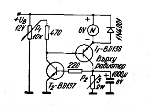

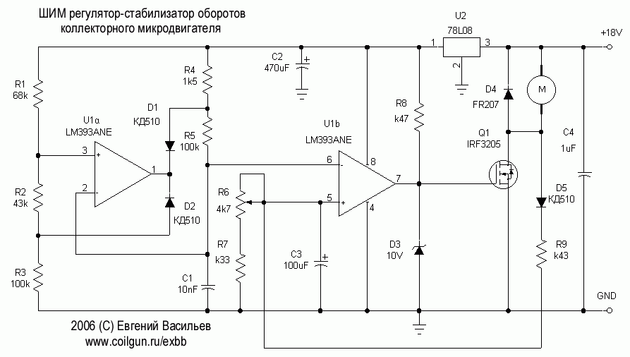

СообщениеДобавлено: Пт июл 24, 2009 08:42:31
Карма: 120
Рейтинг сообщений: 1088
Сообщений: 22880
Есть вот такие схемы... .
В принципе, есть ещё.
_регул_оборотов_низковольтного_двигателя_на_транзисторе_и_тиристоре.gif [22.67 KiB]
_оборотов_со_стабилизацией_на_324.gif [34.98 KiB]
на двух транзисторах.gif [26.86 KiB]
regulator.gif [15.01 KiB]
СообщениеДобавлено: Пт июл 24, 2009 09:22:52
Зарегистрирован: Чт июл 23, 2009 16:59:18
Сообщений: 10
Откуда: Perm
Эти схемы для двигателей малой мощьности.. ибез обратной связи :cry:

СообщениеДобавлено: Пт июл 24, 2009 10:24:42
Сообщений: 10
Откуда: Perm

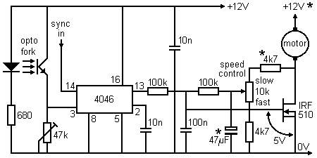

СообщениеДобавлено: Пт июл 24, 2009 10:41:19
Карма: 120
Сообщений: 22880
Тогда задавайте правильно вопросы, ибо дрели бывают разные... .
Можно переделать схему с оптическим датчиком под нужное напряжение... .
