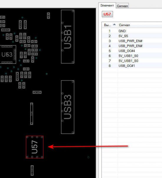

Всем здравствуйте.
Помогите определить микросхему. Ноутбук старенький Acer aspire 5740. Не рабртают два порта на самой материнке. Посмотрел, а там вот такая беда на фото.
И надо же прям по надписи. Насколько я понял, она подключат эти два порта. Другие USB через шлейф работают.

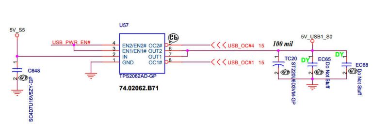

По схеме вроде посмотрел - TPS2062AD-GP. Дождался с китая. Впаял. И вообще все USB не рабочие стали. Питание 5в в гнездах присутствует, а ничего не работает. Мышь не светится....
Там на фото вроде как верхняя строчка 511. 5 - не знаю, 11 - точно.
Что за микросхема?... Выручайте, кто знает...

TPS206xA двухканальный распределитель мощности с ограничением по току (1 ампер).
Она включает-выключает питание и сигнализирует о перегрузке
если перемкнуть выводы 2,7, 6 (IN, OUT1, OUT2) на USB пойдёт питание.
если выводы 5 и 8 отключить от микросхемы, то на них должно быть +3.3...+5 и система перегрузки будет отключена
Таким образом, проверочное решение простое: отпаять микросхему, выводы 2, 7, 6 замкнуть между собой.
Я бы это сделал по очереди, сначала 2 и 6, проверить работу каких-то портов, затем 2 и 7, проверить работу оставшихся портов.

подтяжка сигнала перегрузки +3 В (посмотрел на схеме)
Добавлено after 6 minutes 30 seconds:
и на схеме нет 2062. есть 2061

Выпаял микросхему. USB через шлейф тоже перестали работать..)) Ни одного теперь нет.
На 2-м контакте под МС - 5.02в, на 5 и 8 - ровно 3.3в.
Еще фото добавлю...

пока напряжения подтверждают. Любопытно и на остальных посмотреть, и проверить, что первый - gnd
кстати, не видно ли соединений между какими-то контактными площадками этой микросхемы?

Вот еще фото и ревизия материнки

А больше на материнке нет маркировки? их бывает две, на разных сторонах могут быть
выводы 7 и 6 вроде замкнуты, да?

Martian, На Ваших схемах указана U16. а не U57...
Добавлено after 1 minute 9 seconds:
Martian, Нет больше маркировки. Только сверху...

Martian, Я же представил кусок схемы... И бордвью...
Буду пробовать перемычку со 2-го контакта на 6,7. Они на плате замкнуты, да.

поэтому и надо прозвонить 6,7 с разъёмом усб, контактом +5
Добавлено after 1 minute 54 seconds:
если звонится - то перемычка просто подаст 5 В на USB-разъём. Подключить для проверки что-то заведомо исправное и слабое, мышку, клавиатуру (без подсветки), например...

6 и 7 звонится с +5в гнезд USB.

И приложите Вашу схему, найденные мной точно не совпадают
Добавлено after 42 seconds:
отлично. можно смело паять перемычку (тонюсенькую) и пробовать
