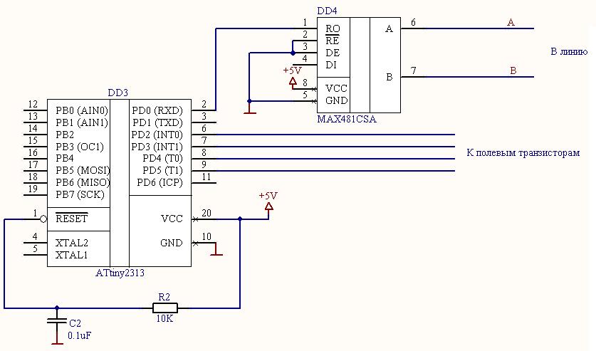

Что то я забыл, что нужна только схема. есть один вопрос - сколько кабелей проложено до сцены?
в любом случае на том конце (на сцене) нужны будут полевики, ибо ток 1.25А при напряжении 12В не шутки - греться будут меньше, меньше мороки.
накидал два варианта
1 вариант - для схемы с уже проложенными 5-тью кабелями (не знаю на сколько метров он потянет, в общем самая простая схема)
2 вариант - тут можно на кабеле сэкономить, витую пару кинуть и все. и стопроцентов будет работать на такой длине.
Во втором варианте забыл про резисторы 120 Ом параллельно витой паре с двух концов кабеля

для ibiza11. Провод еще не проложили, ждем схемы, раньше все светодиоды через БП на 12В подключались в 220 вольт. что за "линия" во втором варианте?
витая пара от светотехника до сцены.

ты можешь нарисовать полностью схему как она будет выглядеть?
СообщениеДобавлено: Вт июл 21, 2009 10:07:59
Карма: 21
Рейтинг сообщений: 143
Зарегистрирован: Сб фев 21, 2009 13:11:40
Сообщений: 1900
вот схема
Комментарий к файлу: 2 вариант полностью
