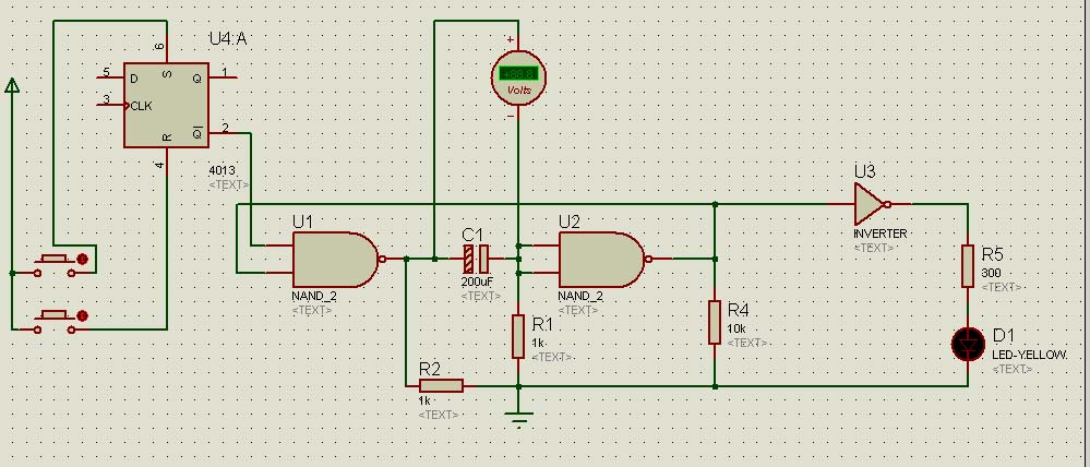

Äîáðûé äåíü âñåì!
Åñòü âîïðîñ - äîïóñòèì âìåñòî ëåâîé êíîïêè ìûøè ñòîèò òðàíçèñòîðíûé êëþ÷, íà êîòîðûé ïðèõîäèò ìåàíäð ÷àñòîòîé 4000 Ãö äëèòåëüíîñòü ïà÷êè èìïóëüñîâ 0,12 ñ
Êàê ñðåàãèðóåò êîíòðîëëåð ìûøè íà ýòî? Áóäåò ëè:
1) êëèêàòü êàæäûé èìïóëüñ
2) ïðîèçîéäåò íàæàòèå ïî íà÷àëó ïà÷êè èìïóëüñîâ è îòïóñêàíèå êíîïêè ïî åå îêîí÷àíèþ?
3) êîíòðîëëåð íèêàê íå ñðåàãèðóåò?
Åñëè êòî-òî ñ ýòèì ñòàëêèâàëñÿ ïîìîãèòå ïîæàëóéñòà
Âîîáùå çàäóìêà òàêàÿ ïî ïðèõîäó ïåðâîãî èìïóëüñà äåëàòü 1 êëèê ëåâîé êíîïêîé, êàê ïðîùå ýòî îñóùåñòâèòü?

а если на триггере каком-нибудь собрать? пришел первый импульс,триггер переключился,запустил какой-нибудь генератор одиночного импульса нужной длительности и вуаля=). на последующие импульсы ему наплевать. вобщем на логике можно собрать,только подумать немного надо. у меня в пятницу голова не варит =)

Åñëè íå çàòðóäíèò, íàðèñóåòå ñõåìó? Ýòî âîîáùå íå ãîðèò, íå ïîëó÷èòñÿ áóäó ðóêàìè êëèêàòü )

ну может так? =)
в протеусе работает. некоторые резисторы нужны для протеуса, чтоб логические уровни выставить. думаю,можно в реале и без них.
U1 и U2 - 155ла3, собственно и U3 тоже можно ла3,только входы соединить =) ну а с триггером сам разберешься. при нажатии на верхнюю кнопочку срабатывает триггер, соответственно за ним срабатывает ждущий мультивибратор, который вырабатывает импульс. Потом на верхнюю кнопку хоть обнажимайся,больше импульсов на выходе не будет до тех пор, пока не нажмешь нижнюю - это ресет триггера. Длина импульса зависит от резистора и конденсатора.
вобще давно не собирал на дискретках,может я и не прав. но в симуляторе работает отлично.

Ïî÷åìó-òî íå âèæó êàðòèíêó, íåïîíÿòíî ïî÷åìó, ïðîáîâàë ðàçíûå áðàóçåðû
Íå ìîãëè áû âû âûëîæèòü åå êóäà-íèáóäü åùå?
Ñïàñèáî çà ïîìîùü, áóäó ïðîáîâàòü

Íà ëîãèêå îíî êàê-òî ëîãè÷íåå ;) Ìíå áû ñîáðàòü ñ ìèíèìóìîì íàñòðîåê

Можно ждущий мультивибратор сделать с достаточно длинной выдержкой...
http://www.gelezo.com/ttl_kmop/630000/f ... ulsov.html

Ïî ñàáæó ðàçîáðàëñÿ, adrenocrome îãðîìíîå ñïàñèáî åùå ðàç. Ýòî êàê ðàç òî, ÷òî áûëî íóæíî.
